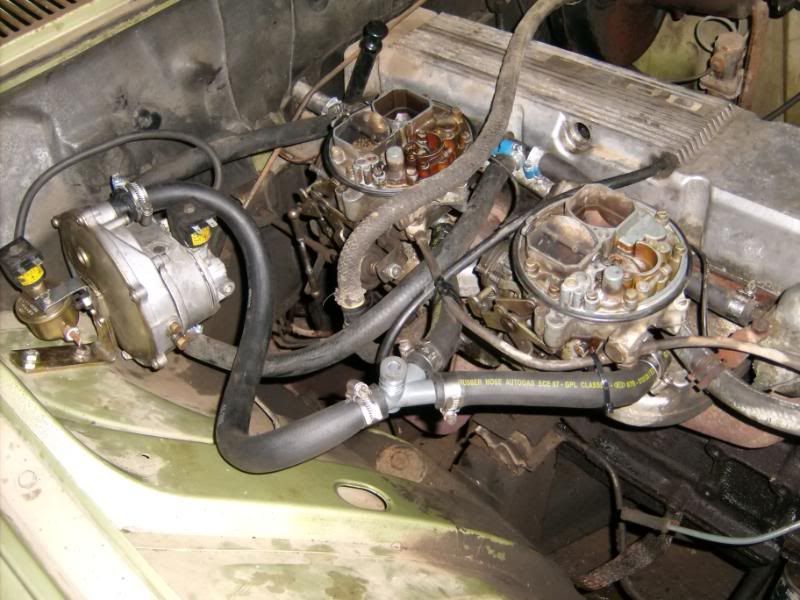

daarna gas inbouwen.

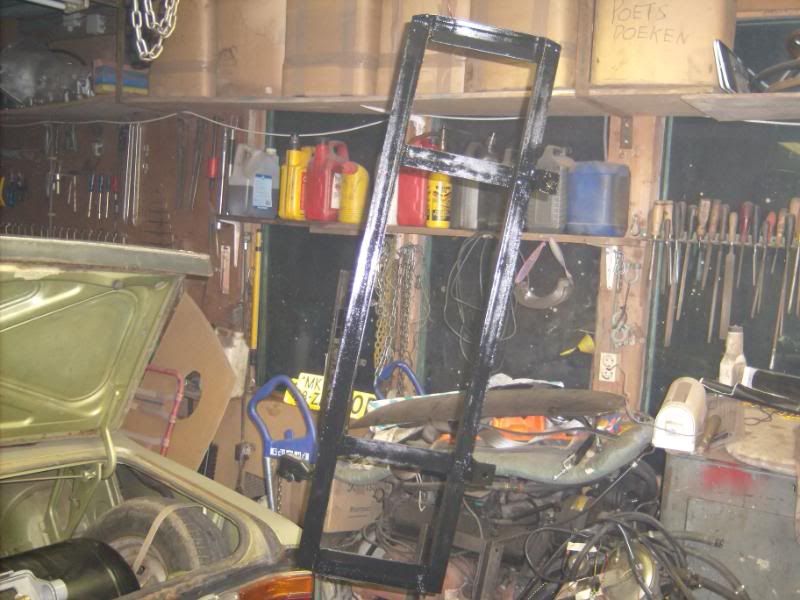

frame lassen tank inbouwen enz.
zit nu een 100 liter tank in.
deze motor moet straks ruimte maken voor de V8.

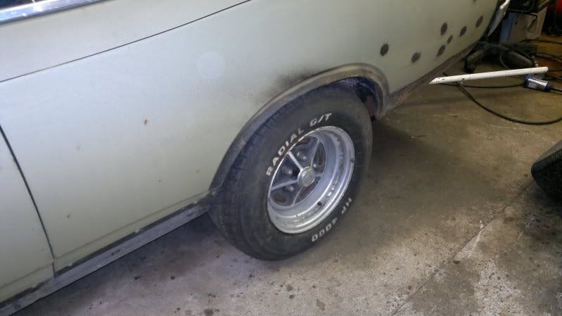

verbrede achtervelgen erop met 215/70 14 banden.
voor moeten ze nog verbreed worden.

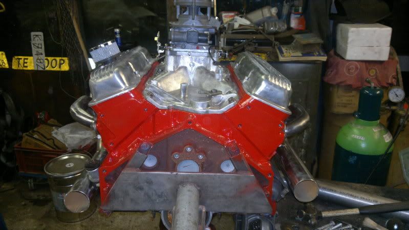

ik ben een 89er TBI blok aan het klaarmaken.

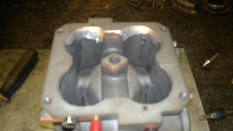

wordt omgebouwd voor 425 impco mixer met een 850cfm holly kleppenplaat.
voor de kleppenplaat heb ik de mixer iets moeten bewerken.

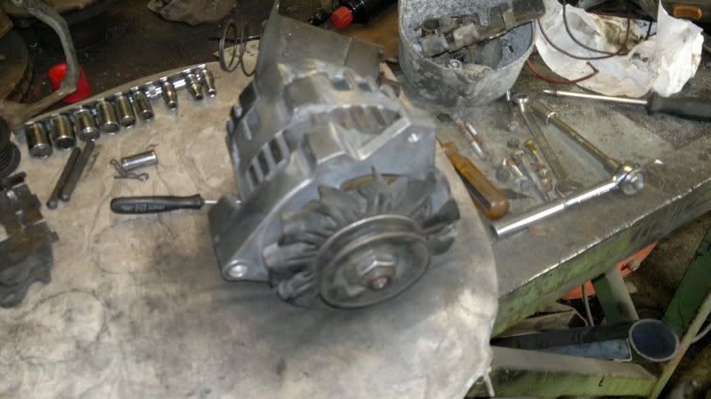

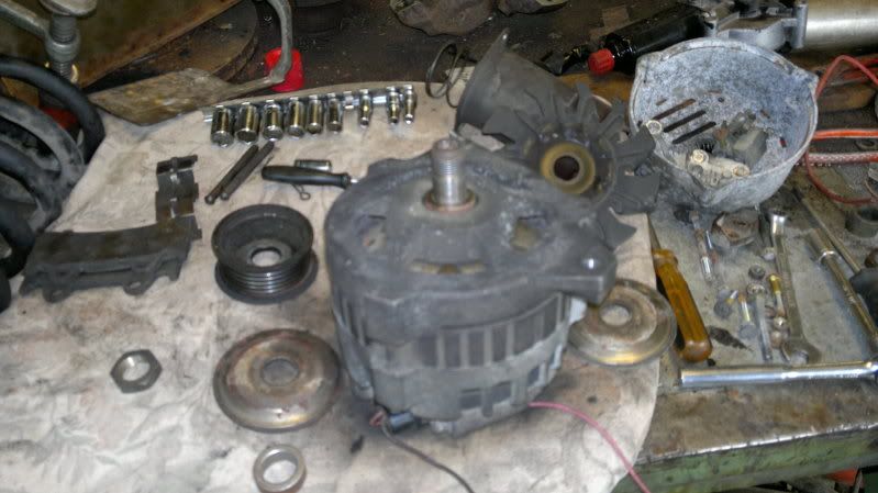

dynamo ombouwen (andere poulie)

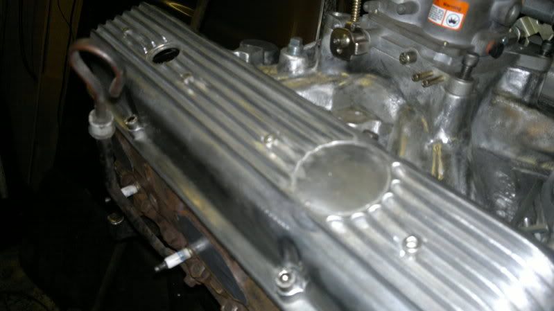

oude corvette kleppendeksels aangepast voor centerbolt (TBI) bevestiging,oude bevestiging draad in getapt en korte inbus bouten erin.
intake bevestiging aangepast voor de tbi koppen.
nieuwe dynamo steun rvs.

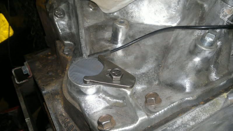

en rvs ontstekingklem gemaakt.

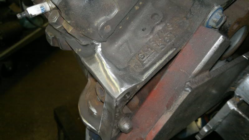

en meteen wat scherpe hoeken van het blok weggeslepen.

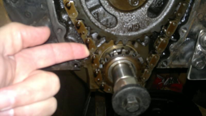

beetje veel speling op de distributie,dus daar moet ook een nieuwe op.
blok maar eens in de kleur oud rood 8)
de achterdemper wordt een open eindpijp,natuurlijk rvs.
de hele uitlaat krijg een diameter van 3 inch met een demper voor de achteras.
de headers maak ik van corvette c4 stukken.
nog even wat flenzen maken.
