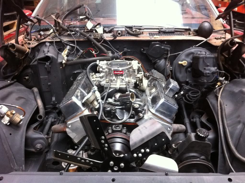

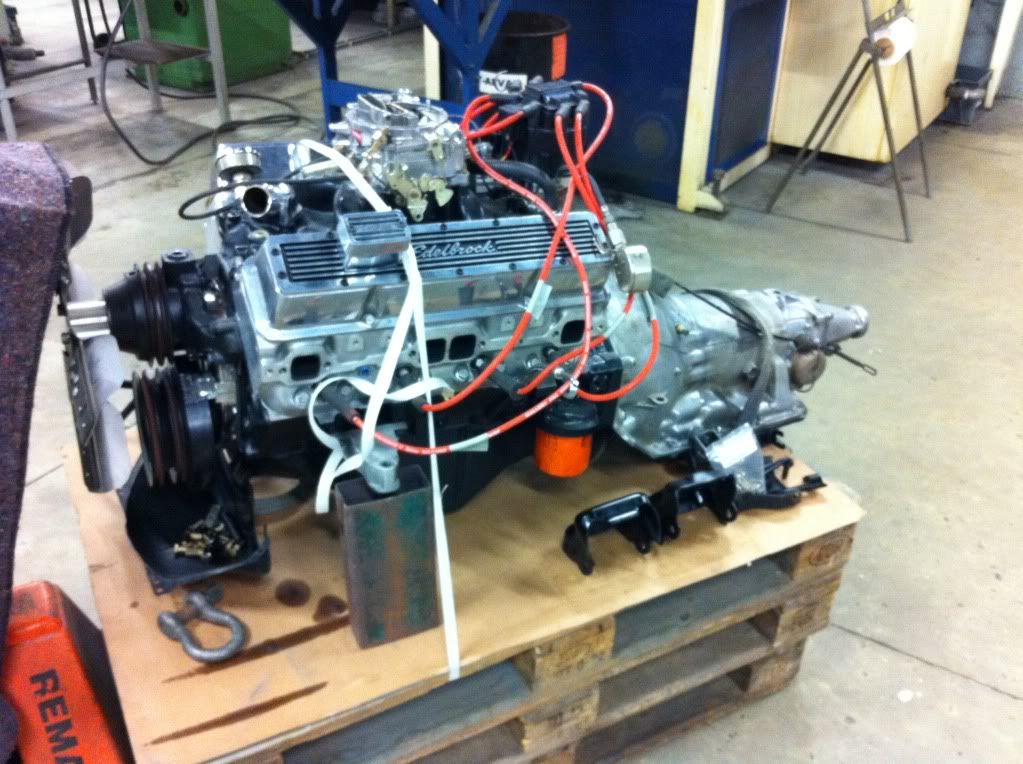

6 cilinder eruit:
Bak gereinigd en keerringen + pakkingen vervangen.
gekoppeld en klaar om in te bouwen.
en weer in de auto gelepeld,
sturpomp gebruikt van een opel diplomat,
nieuwe dynamo gekocht en rechts moeten monteren,
ook nog beugeltje gemaakt voor gas en bak,
wordtvervolgd......

Berichtdoor jeffry » 04 feb 2012, 14:09
hehe, na een hele week na het werk doorbikkelen kon ik hem eindelijk starten,
heb je weer een rede om ermee verder te gaan,
wat staat nog op de agenda, bougie-kabels zijn nog niet goed, ik zoek een set met aan beide zijde haakse aansluitingen, electra is waardeloos, bij elkaar gedraaide kabels, plakband enz enz.(echt om te huilen) de onderkant moet ik nog tectyleren, shifter kabel vervangen, interieur, lpg aansluiten voor de keuring.....enz enz.
