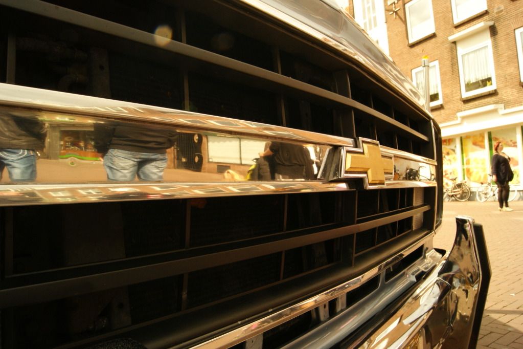

Hoi
Bij de meeste vans' kom je vaak deze gril tegen.
In het middelste gedeelte waar de logo plaats vind.
is vaak een kleurtje aangebracht.
Dat is folie. dus geen verf.
Als je die met behulp van een feun verwijderd. Zit er een chrome RVS
Plaatje achter... En krijg je dus dit effect
Ga dus niet met scherpe voorwerpen aan de slag.
En doe dit gewoon met je vingers.
De lijmlaag is te verwijderen met tinner of lijm remover.
op poetsen en glimmen maar.
Niet iedereen weet dit. dus vond het wel leuk om dit met jullie te delen
