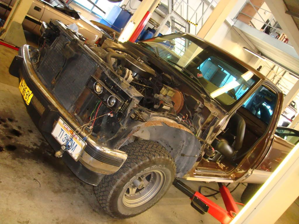

Ik ben weer bezig geweest trouwens, vorige week de auto gedeeltelijk uit elkaar gehaald:

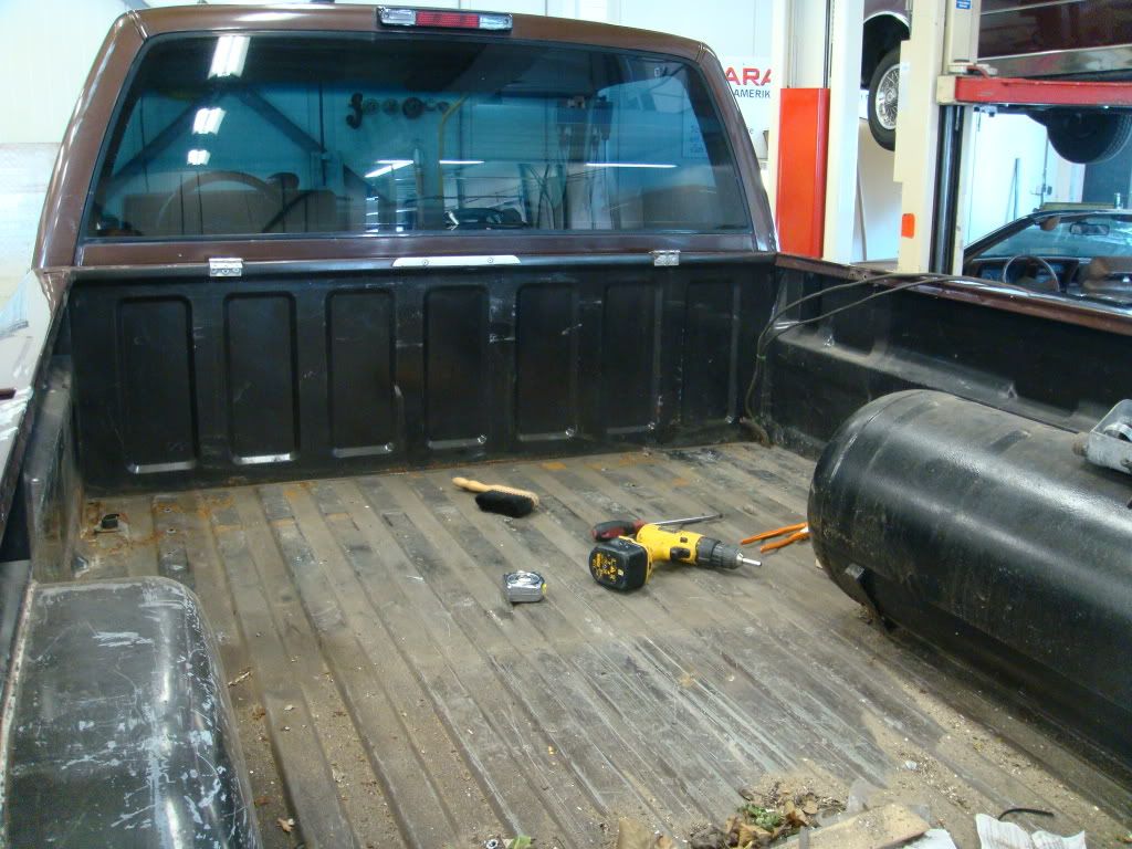

Gastank los, zat ook wat roest onder, niks ernstigs

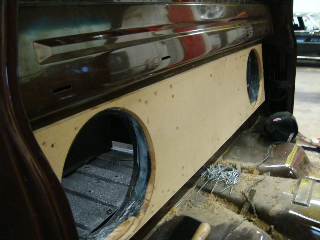

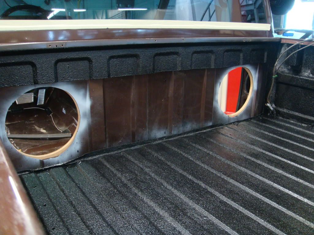

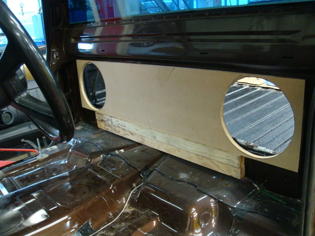

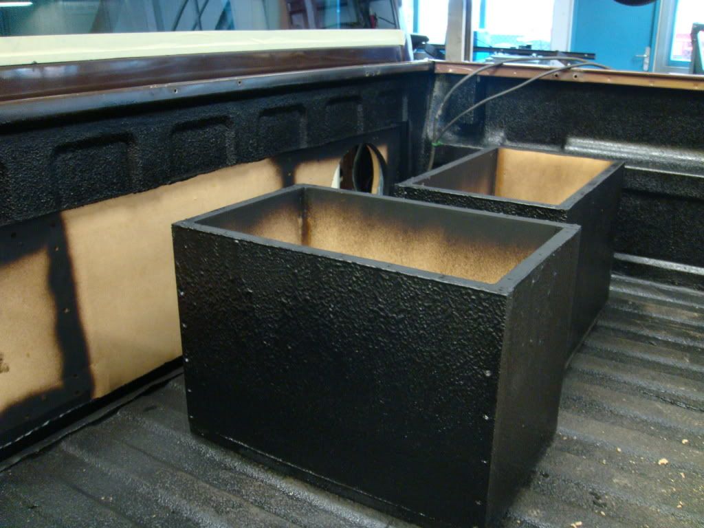

Gaatjes gemaakt:

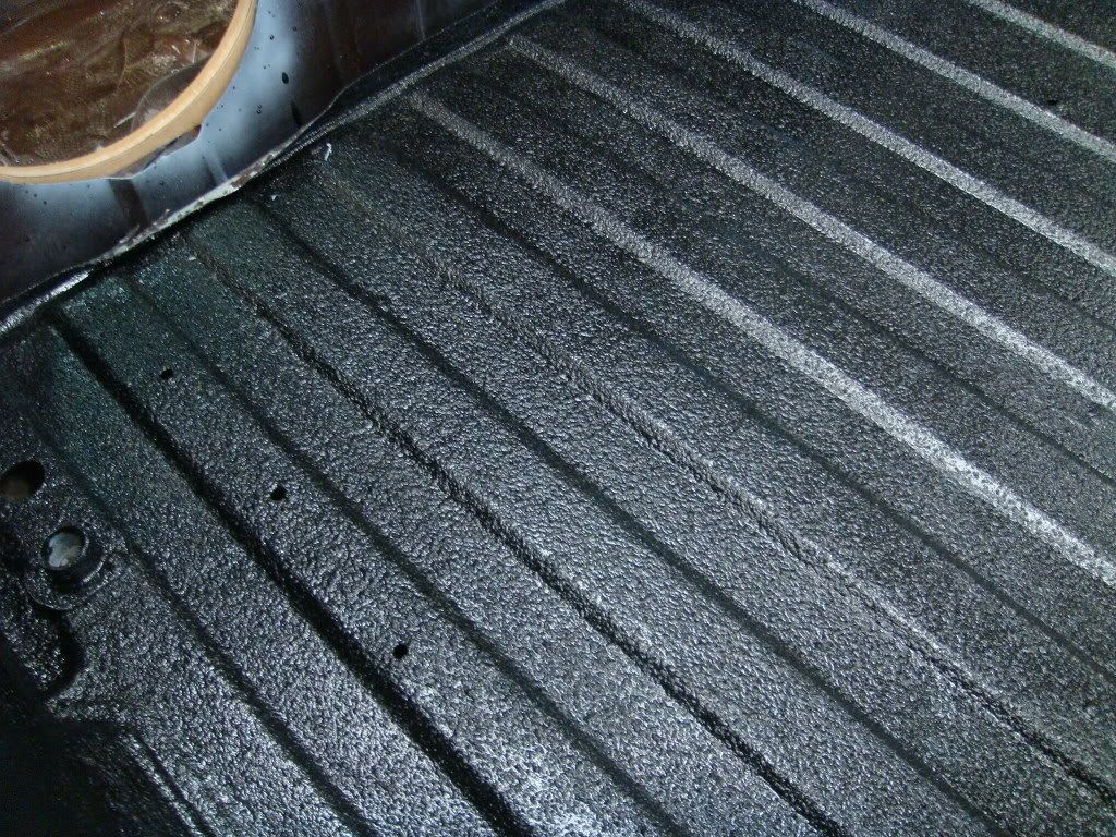

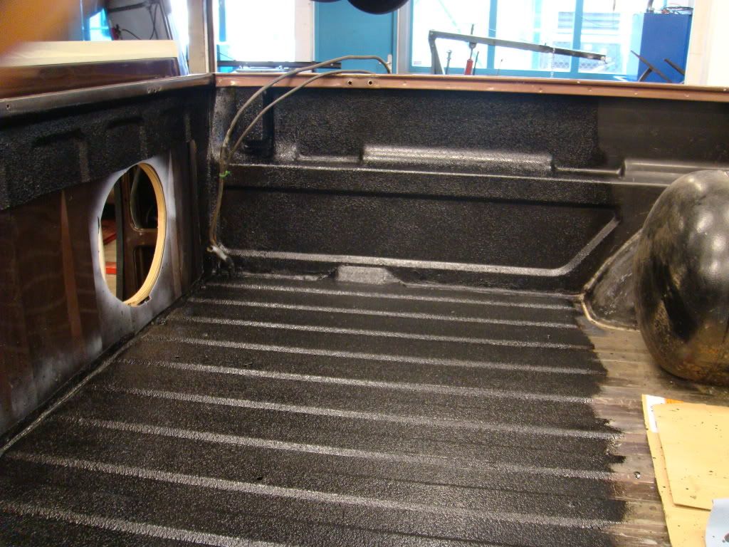

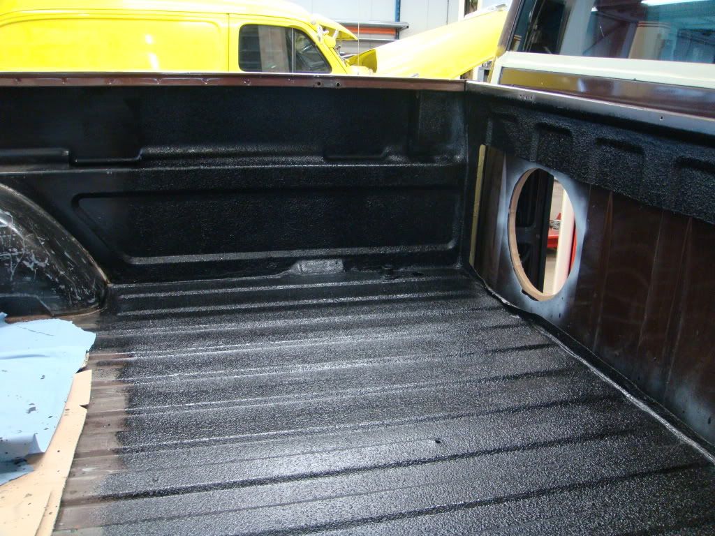

Gedeelte van de achterbak alvast gedaan met Herculiner, goed spul

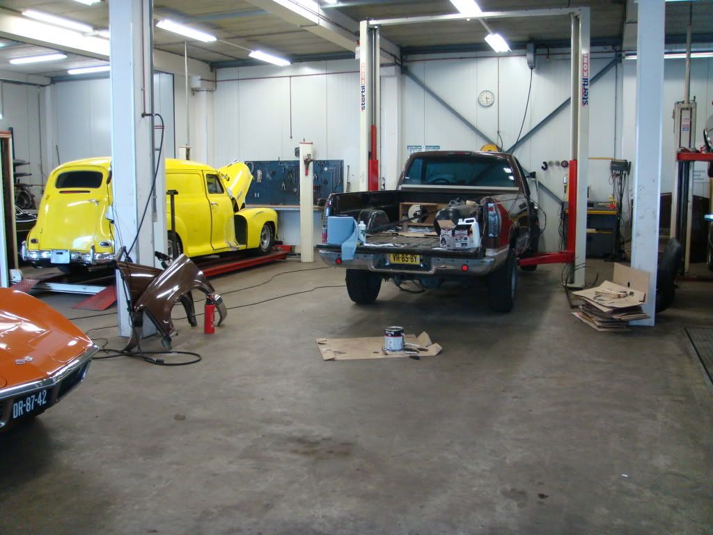

Gelukkig kon ik bij de garage afgelopen twee weken terecht:

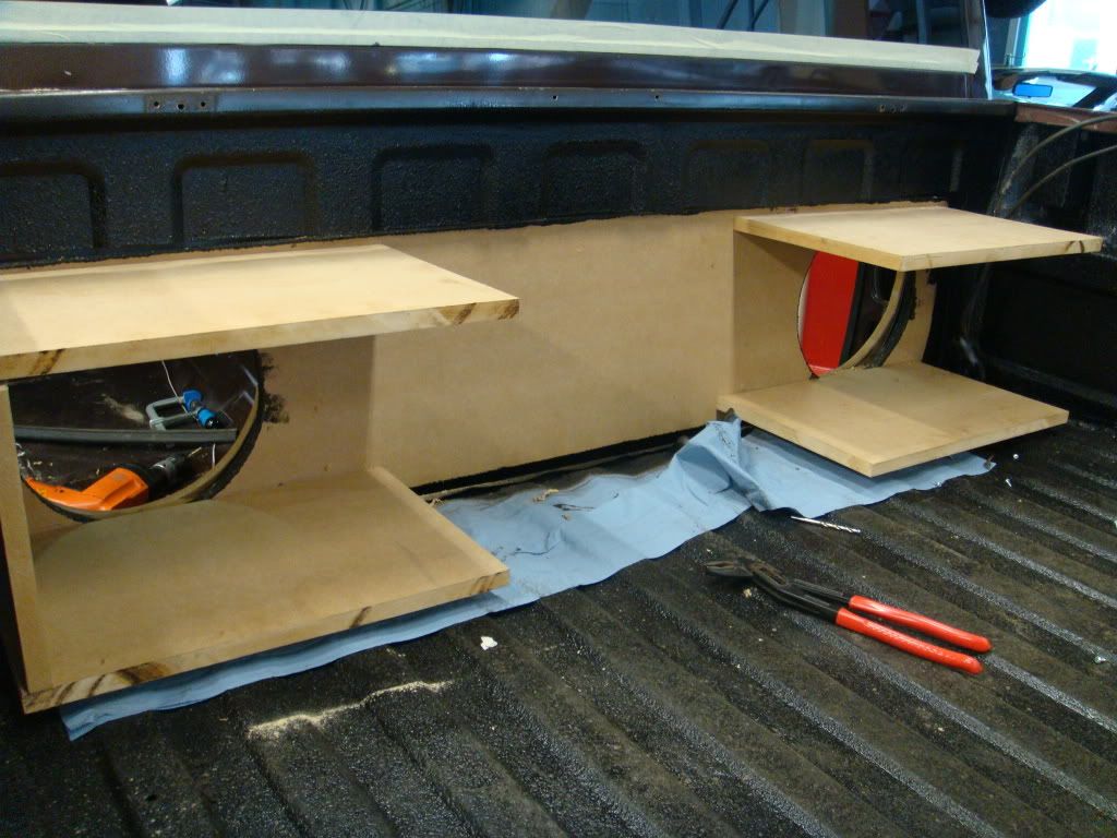

Ja, ik weet dat MDF shit is in combinatie met water, daarom heb ik het ook helemaal ingesopt met die Herculiner. Het wordt trouwens ook niet echt nat aangezien de huif er weer op gaat en ik frutsel ook nog wel iets met een rubber ofzo

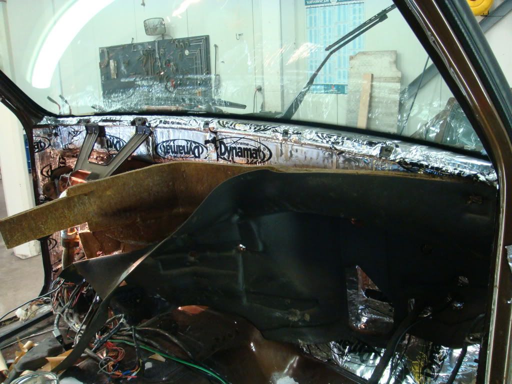

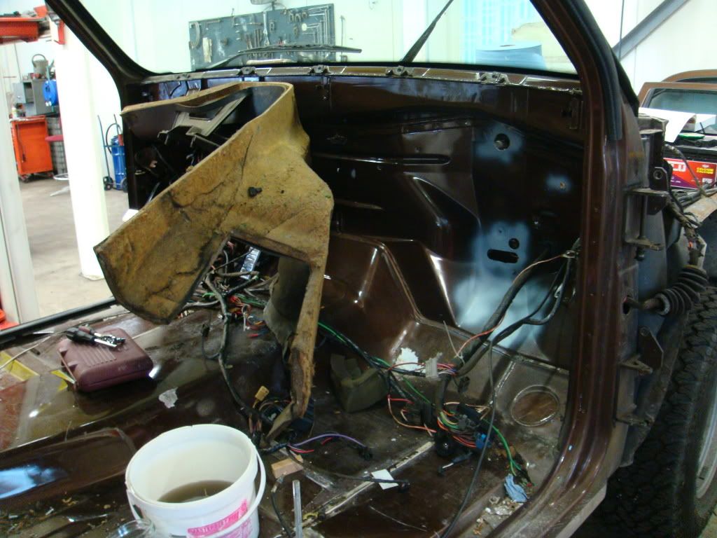

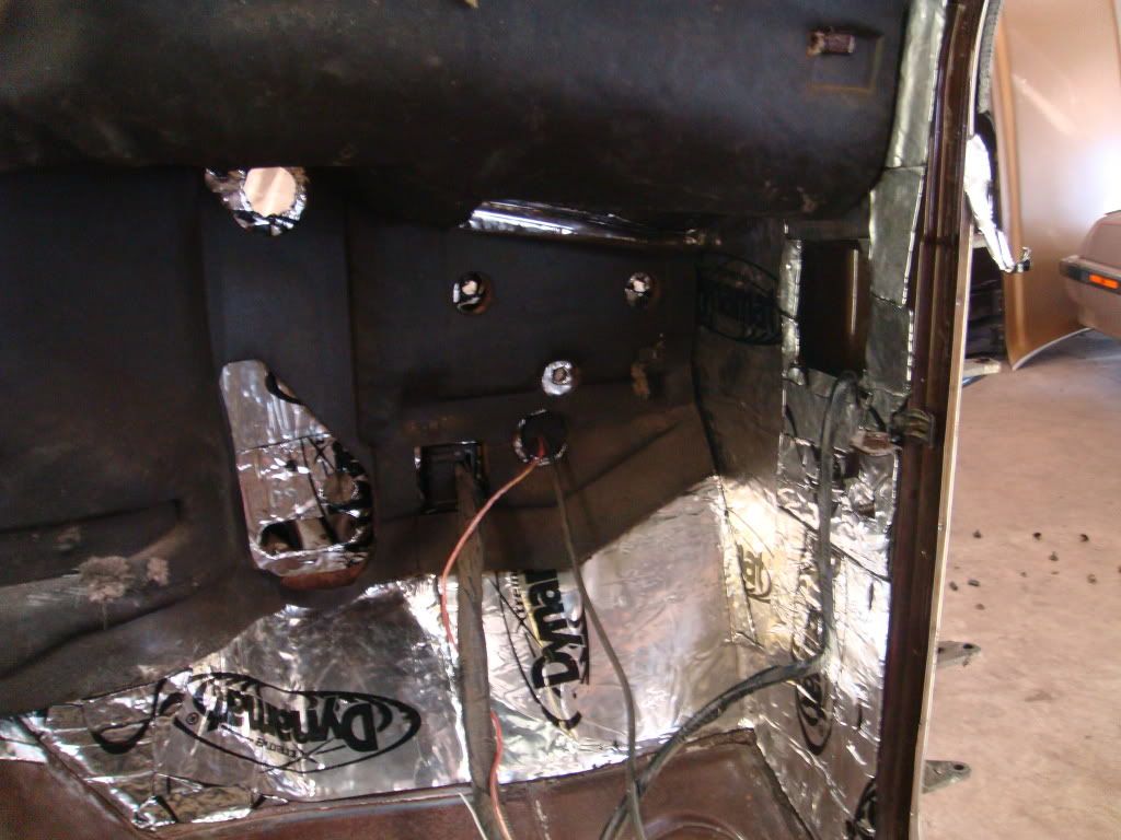

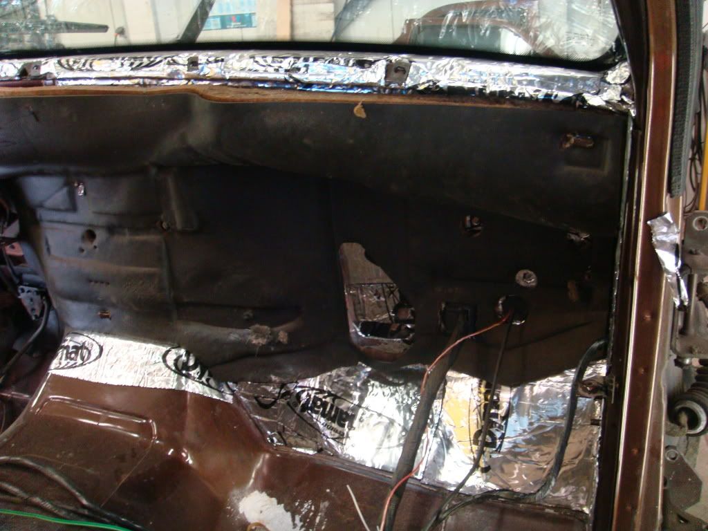

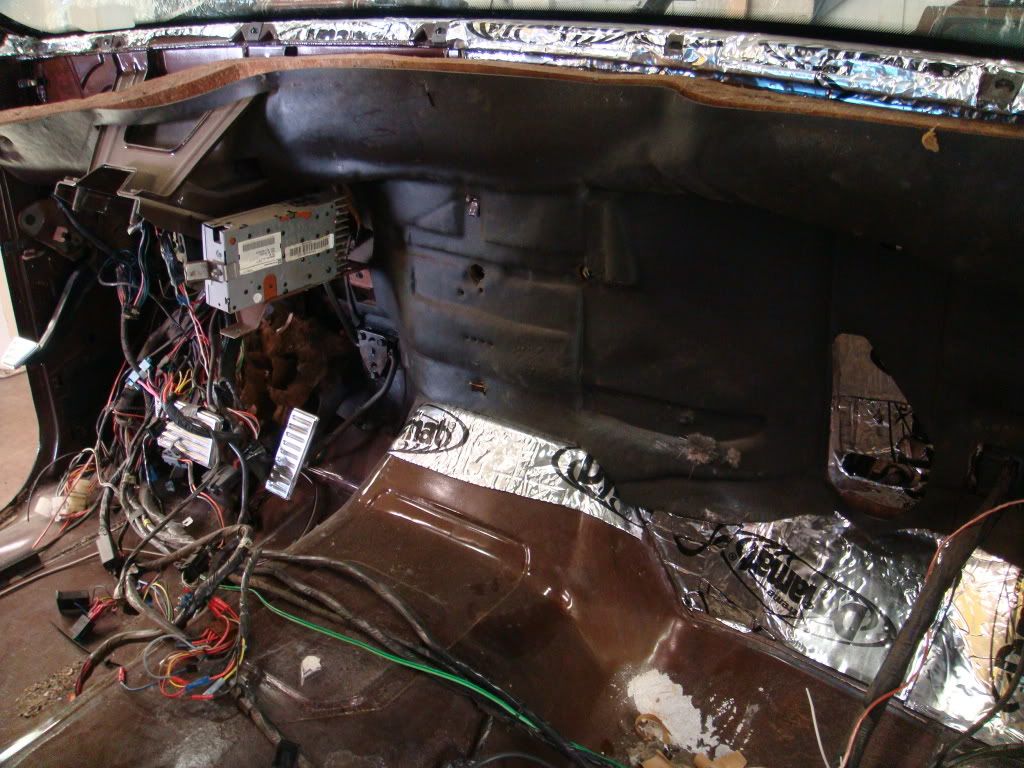

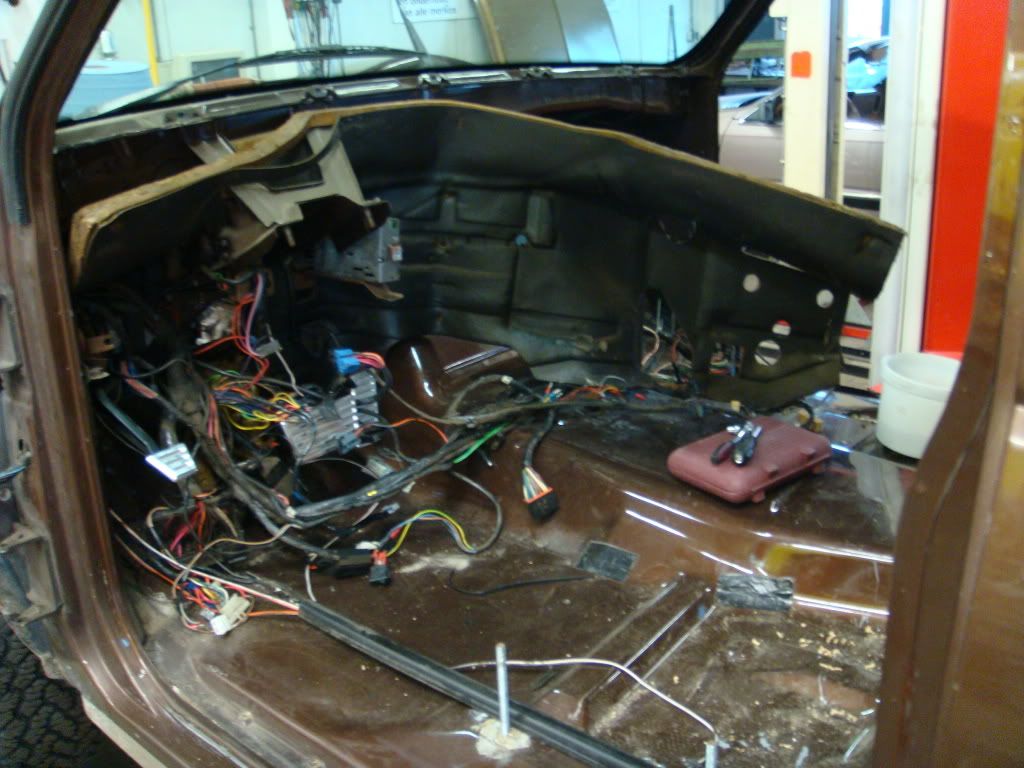

Even het dashboard er alvast uit gesloopt.
de lak was een beetje slecht geworden door lekkages van de kachelradiator (vorige eigenaar)

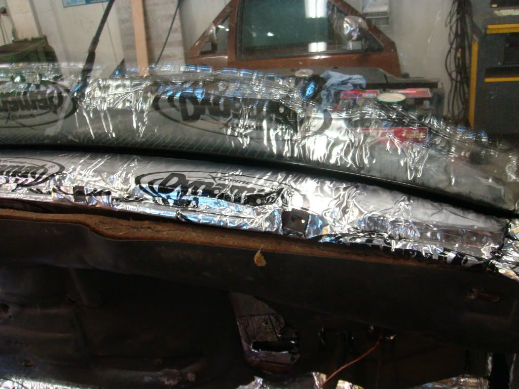

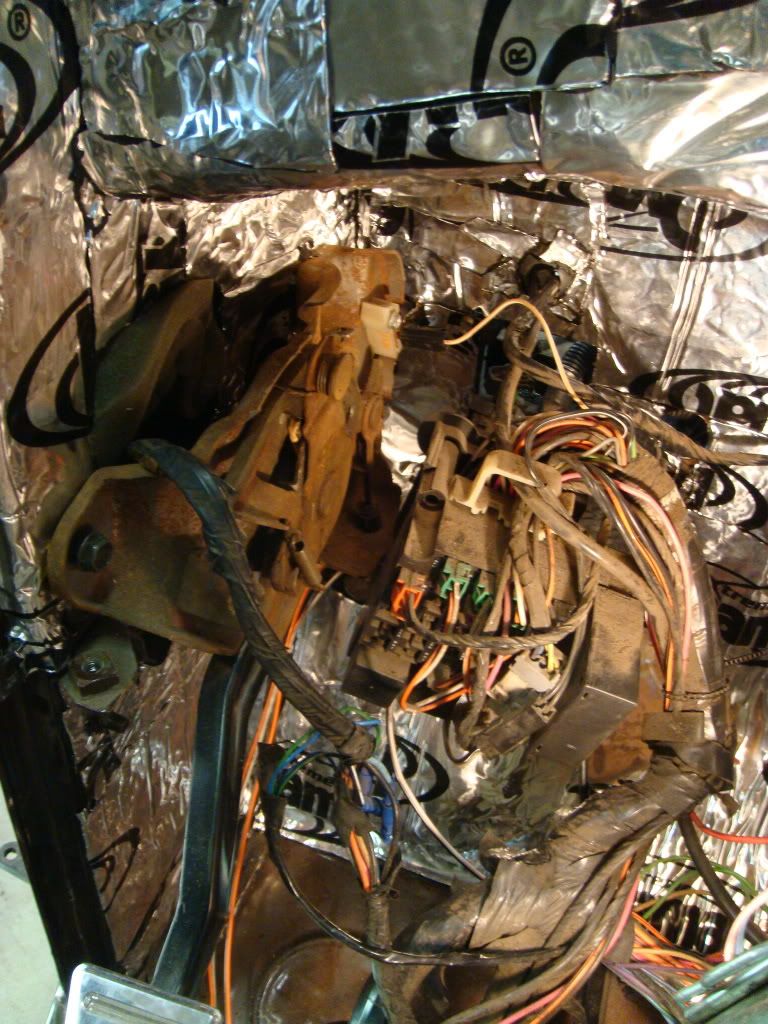

Dash moest er uit voor de dynamat:
Helemaal ondergeplakt en de originele isolatie er ook weer overheen:

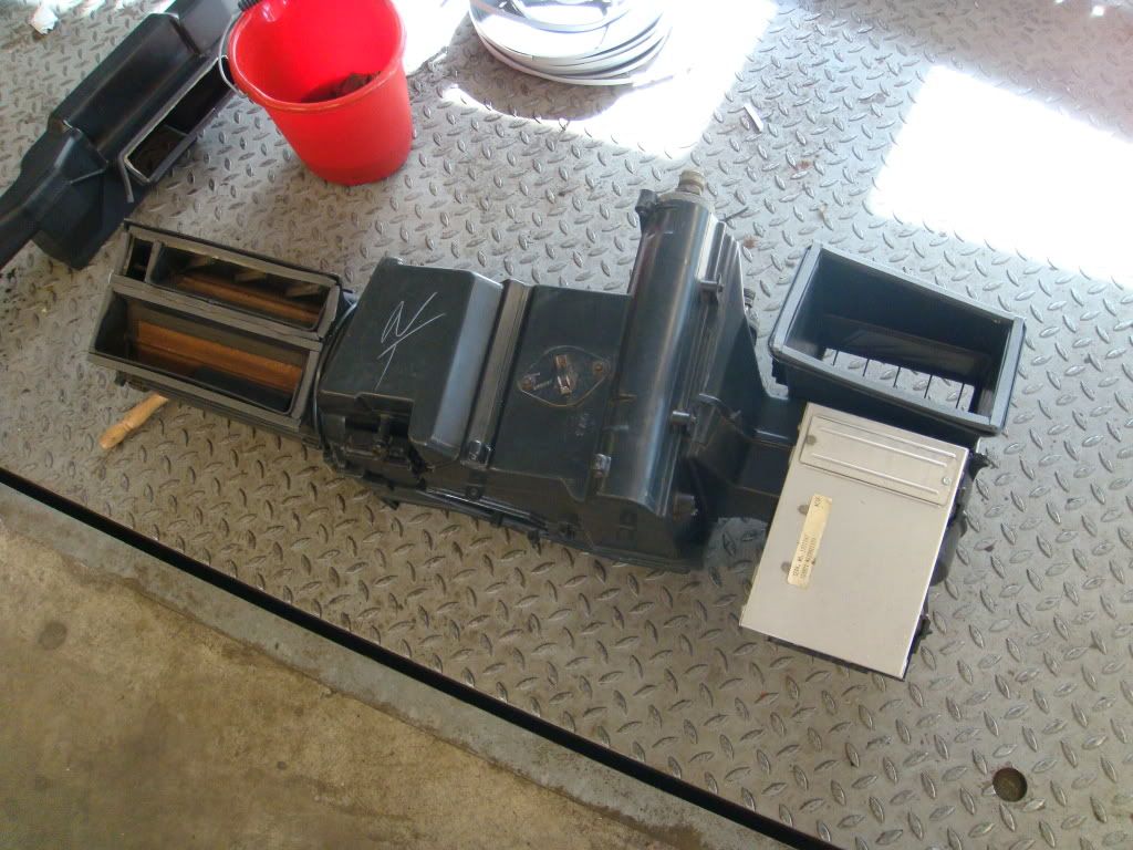

Kachel en airco troep heb ik ook helemaal uit elkaar gehad, jammer genoeg kon ik niet op korte duur nieuwe onderdelen krijgen. Dus heb het zootje maar schoongemaakt en weer in elkaar gezet. komt later wel weer

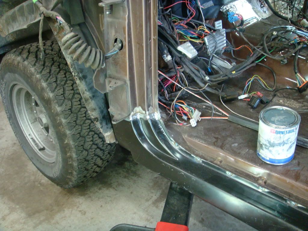

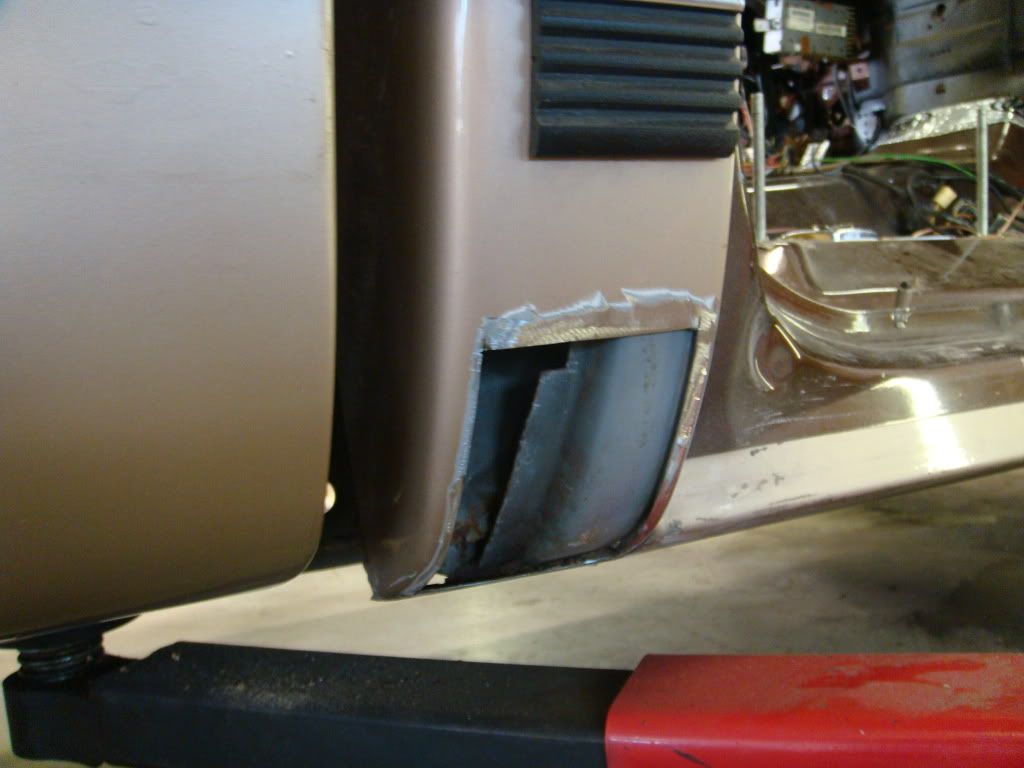

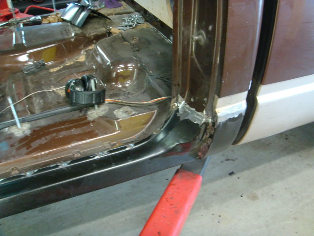

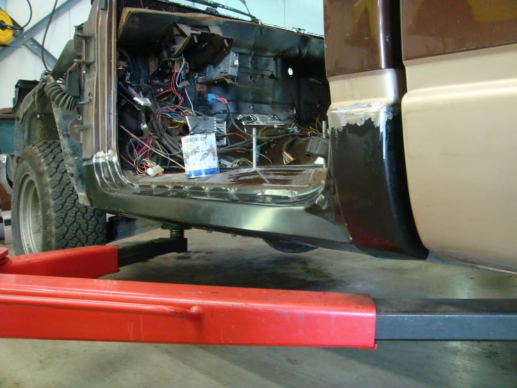

Nieuwe dorpel + Cab corner:
Andere kant is ook een nieuw stuk ingegaan, heb ik alleen geen foto van:

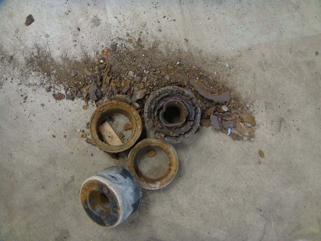

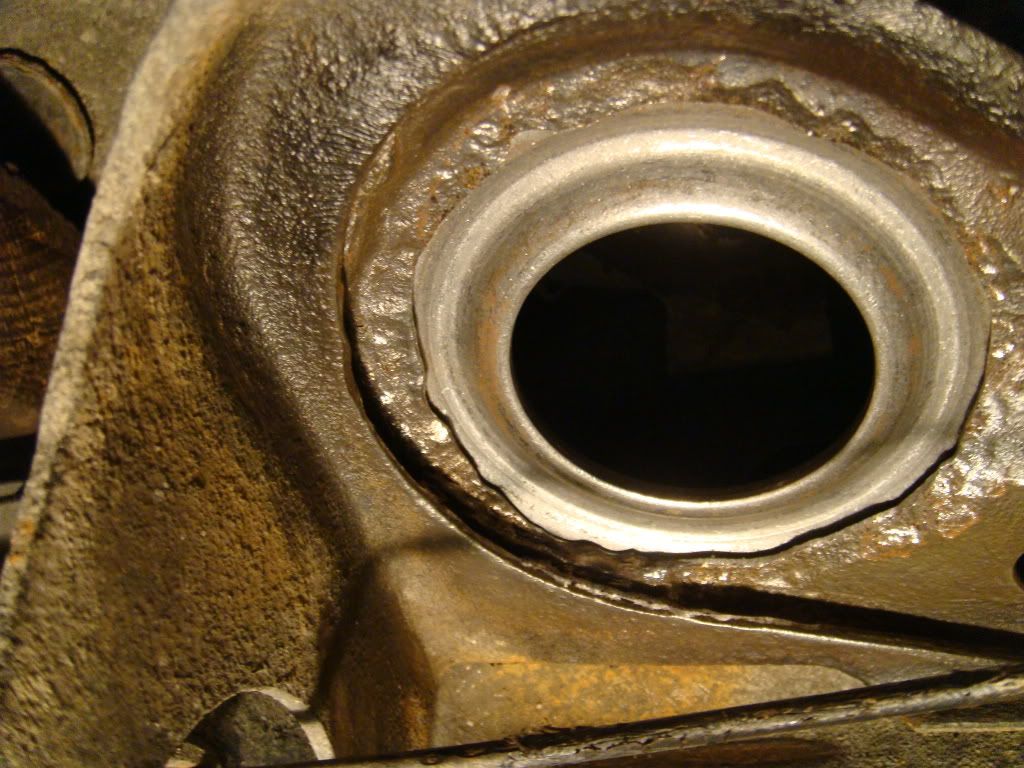

Mijn cabine begon te zakken, zo zagen de cab mounts er dus uit
:shock:
Er is een cirkel ter grote van de cab mount uitgerot, dus dat moest opgevangen worden, ik heb toen wat grote ringen gehaald van dik staal:
Die ring is er toen op gelast en vervolgens de boel goed in de ML gezet.

De gastank is weer terug in de achterbak gekomen, alleen iets meer richting de achteras. Wil niet dat je van buiten kan zien dat hij op LPG rijdt. Het vul gebeuren zit dan ook netjes achter de benzine klep. En een reserve wiel vind ik ook wel handig. Benzine tank blijft, wil hem uiteindelijk daar ook weer werkend op krijgen.
