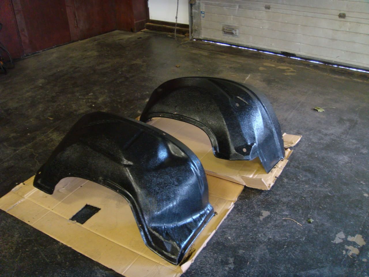

Vandaag het hele schutbord in de Herculiner gezet:
Een stukje van de achterkant ook maar weer meegenomen, kan ik straks niet meer bij:

@paul: Dat is wel de opzet inderdaad! :D roesten doet hij niet meer zo snel in ieder geval :lol: Misschien dat de laadbak nog een paar plekjes krijgt komende jaren aan de passagierskant, verder is alles nieuw of dusdanig behandeld dat ik er geen last meer van krijg.
Over het algemeen roesten de cabine's alleen bij de dorpels en cab corners, de rest, zoals bij de voorruit, is helemaal netjes.
En ik sop alles in de herculiner :twisted:
