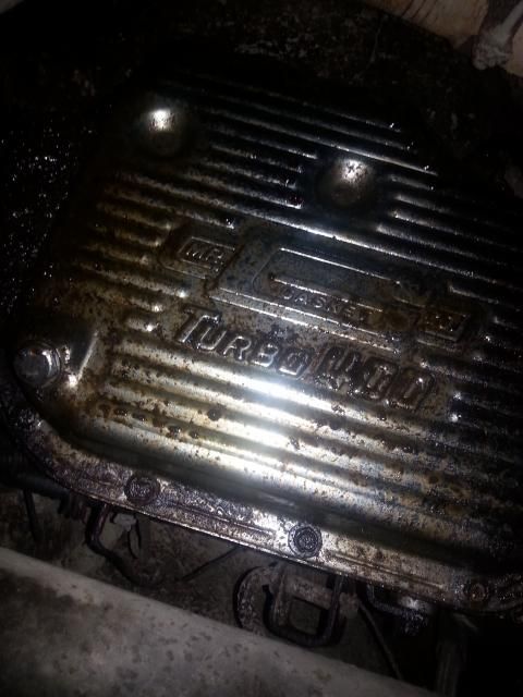

Berichtdoor chevy63 » 21 jan 2015, 15:43
Mijn PU staat al een jaar stil maar word af en toe wel gestart en beweegt.nu heb ik gemerkt dat ,als ik in een versnelling schakel,R of D maakt niet uit het vrij lang duurt tot de bak schakelt.oliepeil is goed en olie is mooi rood.ligt het misschien aan het filter? doordat de auto al zo lang stilstaat.
hij rijd dan wel maar van harte gaat dat niet.alvast bedankt.

Berichtdoor chevy63 » 22 jan 2015, 14:58
oliepeil is goed en olie is mooi rood.... :roll: notitie aan mezelf;als er olie aan de peilstok zit betekent dit niet dat er olie in de bak zit.voor de volgende keer peilstok schoonvegen en dan nog eens controleren. :wink:

Berichtdoor rene74monte » 22 jan 2015, 17:13
en op de goede manier peilen
Berichten: 2671
Berichtdoor Baklap » 23 jan 2015, 14:02
Ja en met even starten zal de bak niet warm worden, dus warm rijden.
Even door alle versnellingen halen en dan in de P stand peilen.

Berichtdoor VanandPickuplunatic » 11 feb 2015, 19:15
En stilstand is achteruitgang, zeker voor een bak. Vinden ze niet fijn!
Berichtdoor chevy63 » 15 feb 2015, 20:07
Ik moet de olie verversen en ook het filter,bij het zoeken naar welke olie ik kan gebruiken vind ik verschillende soorten:dextron II of III.welke is beter voor mijn bak?
