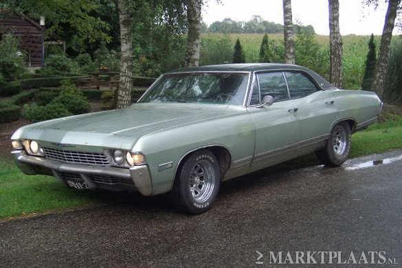

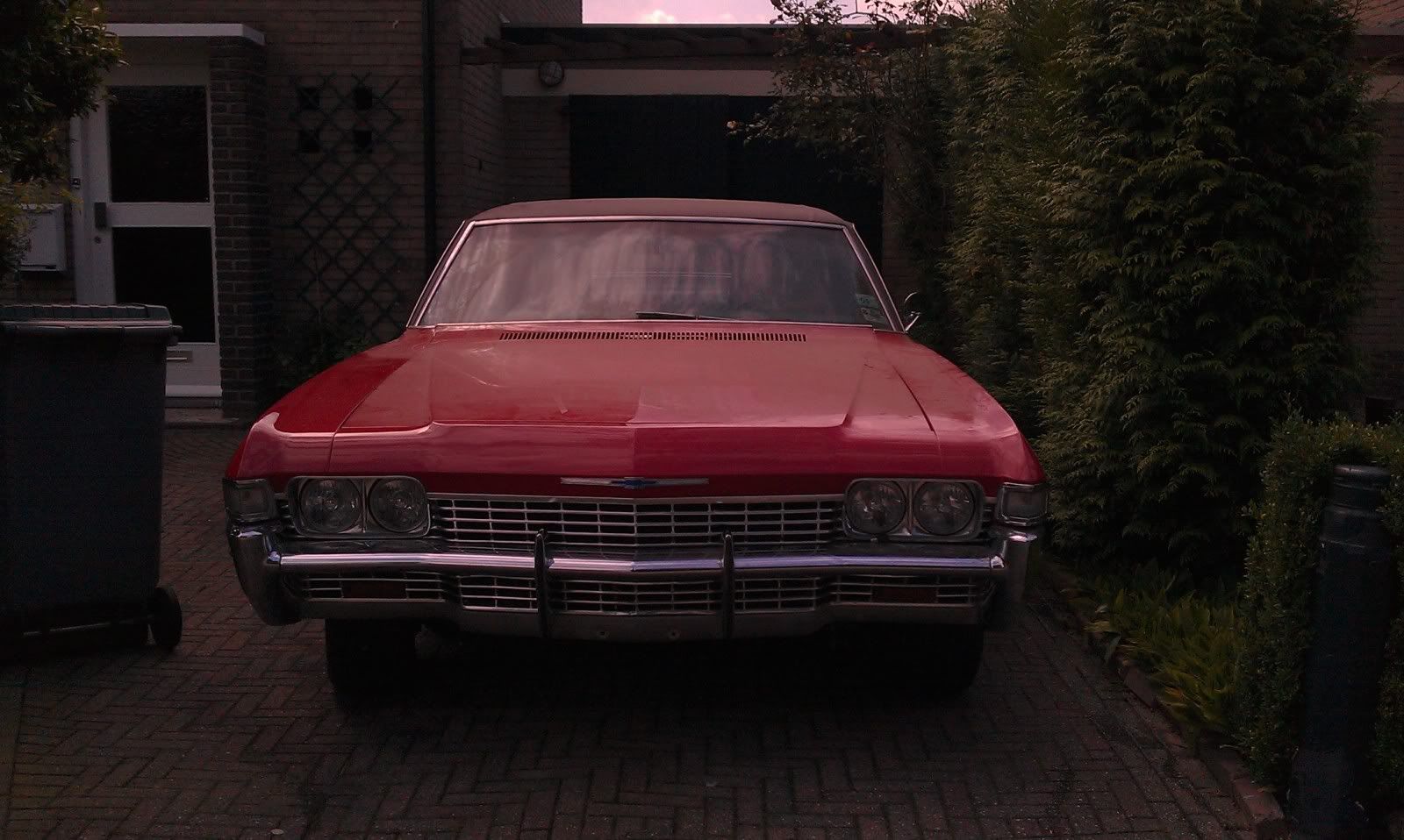

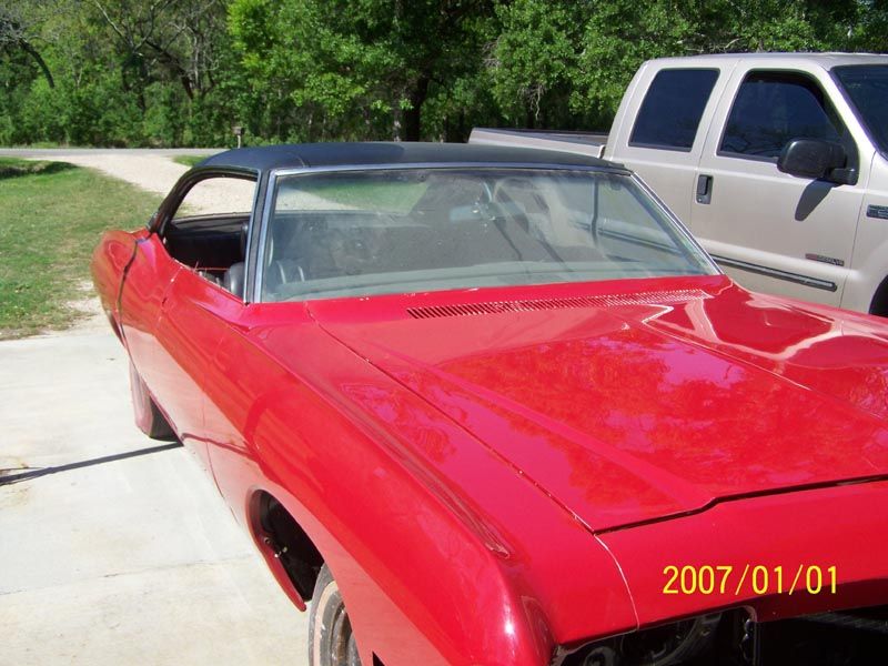

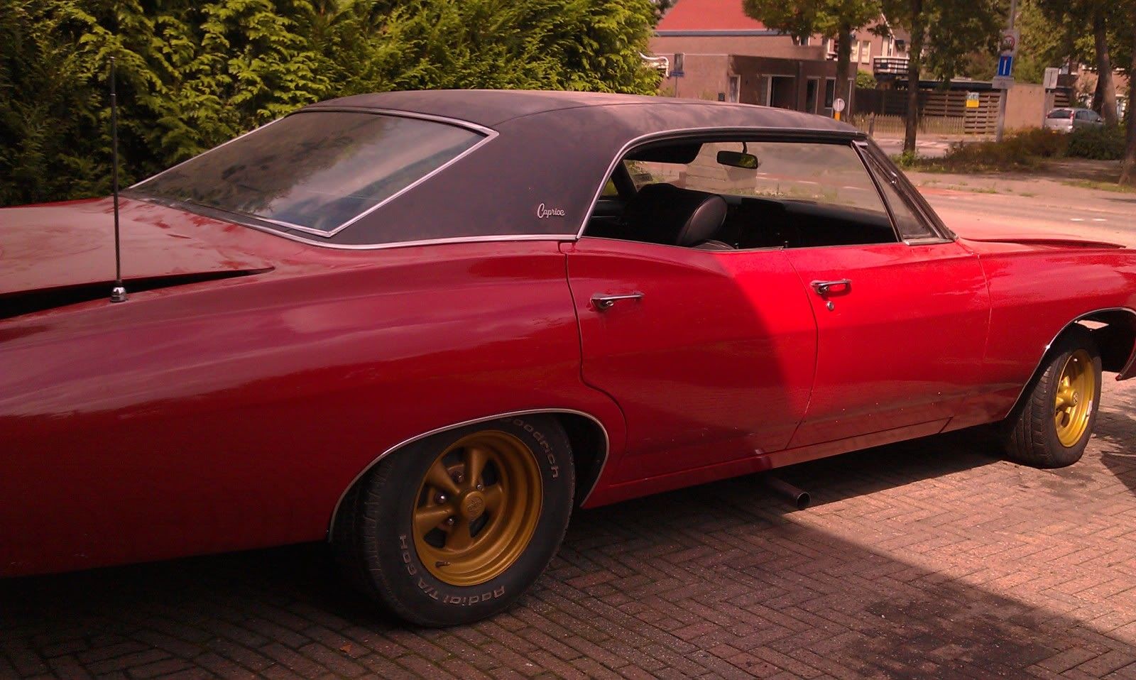

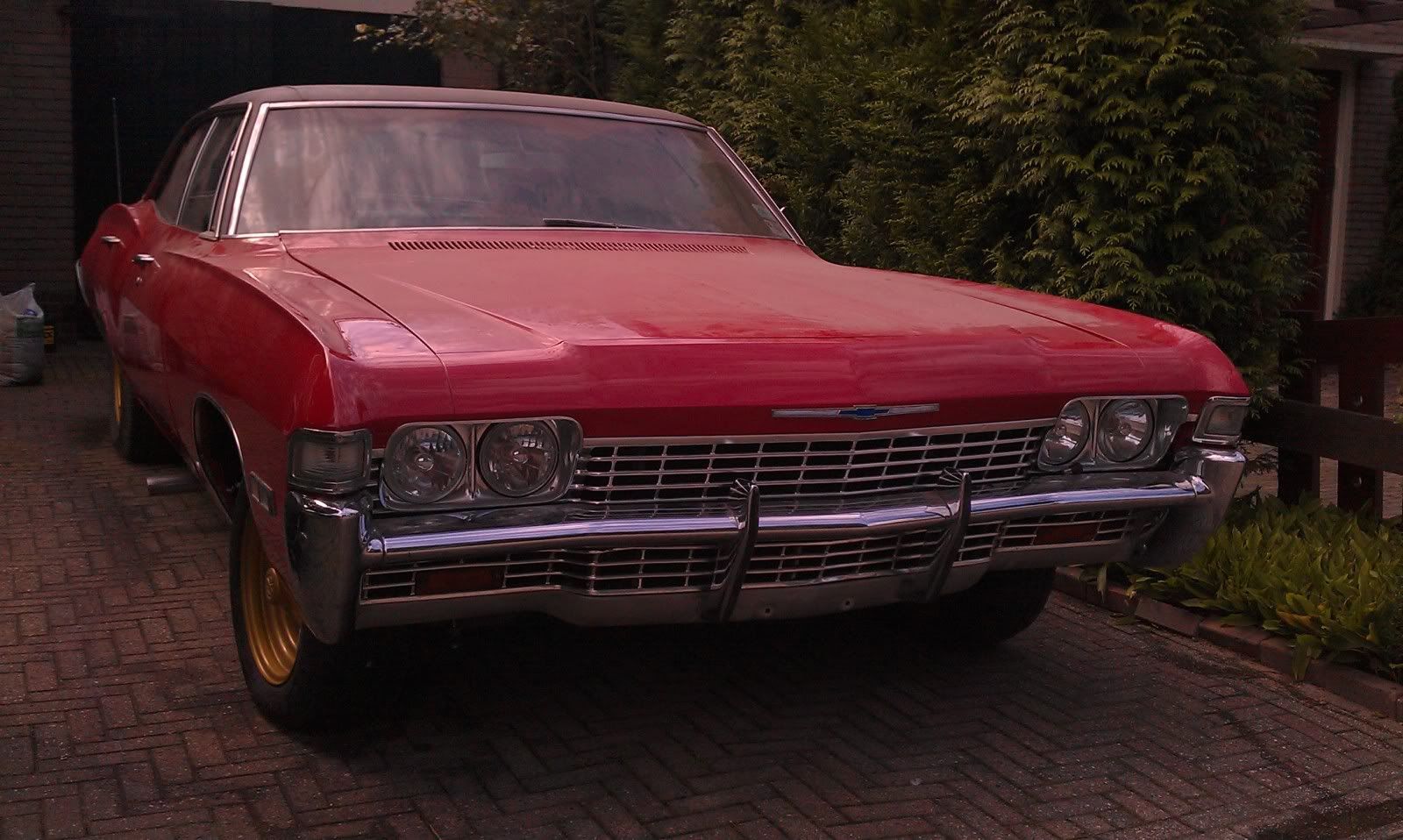

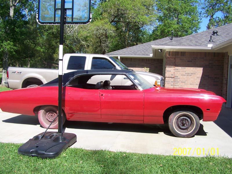

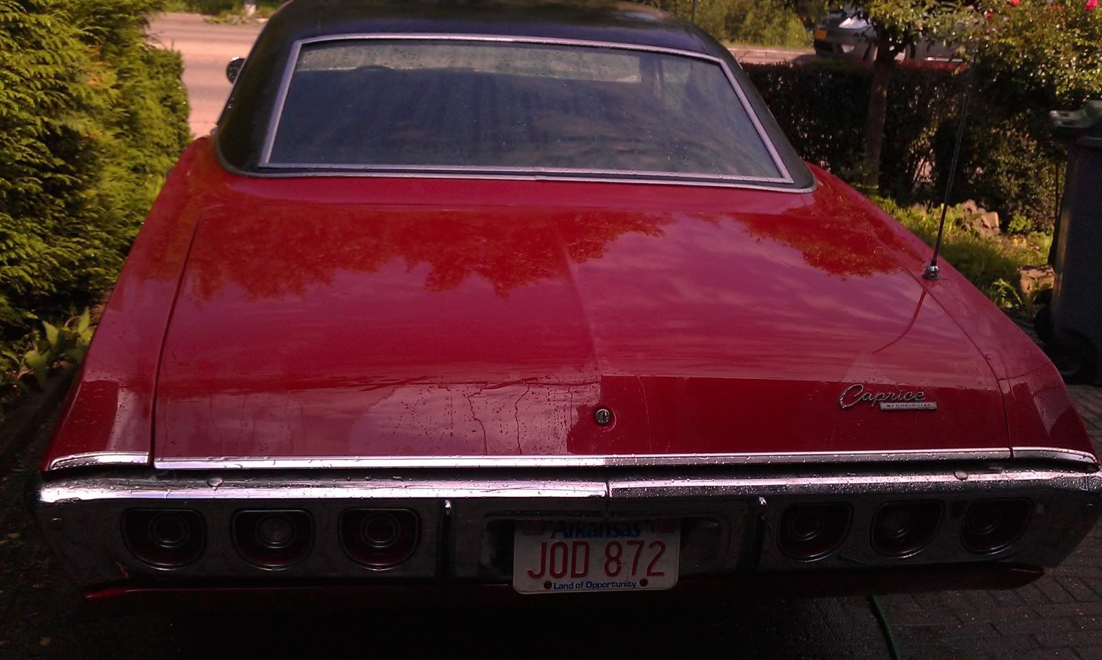

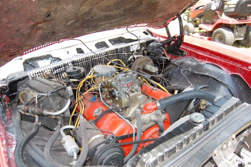

En op een zekere dag liet ik mn oog vallen op een Chevrolet caprice uit 1968 die op marktplaats stond.
n paar dagen daarna toch maar eens opgebeld en een afspraak gemaakt om te kijken en m inprincype mee te nemen.

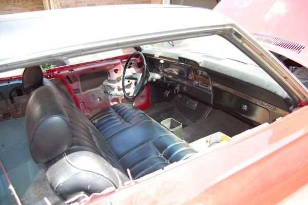

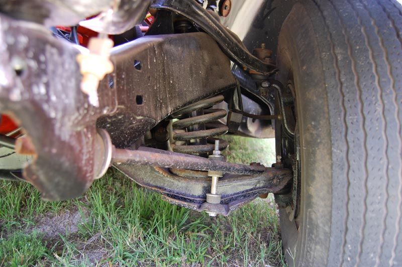

Eenmaal daar bleek de chevy toch in een hele andere toestand dan op de foto.
hij starte zelfs niet, maar had gelukkig een goeie accu meegenomen(voorgevoel?)hij klonk verder echt geweldig en het model was perfect. maar met pijn en moeite toch maar de wagen laten staan omdat er ineens veel meer aan mankeerde dan dat de verkoper in de advertentie had staan. Gelukkig issie wel bij een echte liefhebber terecht gekomen!
had mn zinnen iig al wel gezed op het model Caprice uit 1968.

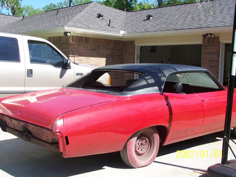

Uiteindelijk een caprice gevonden die al ruim een paar maanden tekoop stond. bijna alles was er aan vernieuwd alleen hij is nooit afgebouwd...
oa:

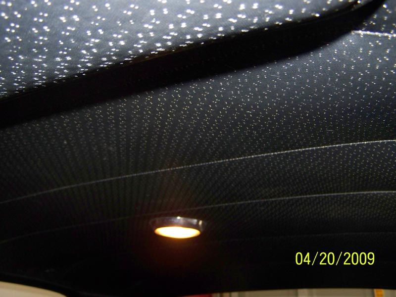

- nieuw lederen dakje
- opnieuw gespoten
- automaat gereviseert
- motor gereviseerd

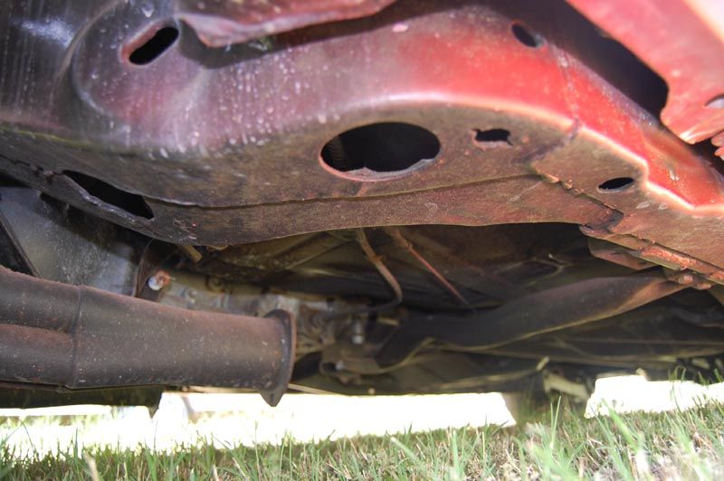

- body off restauratie dus chassis ed was ook gerestaureerd
(datum op de fotos klopt niet)

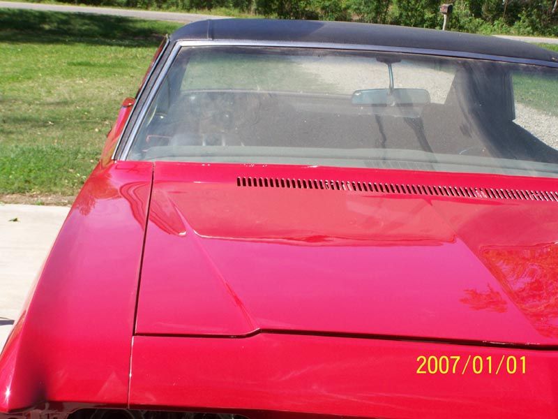

Maargoed uiteindelijk via "texasboy" van het chevrolet forum de prijs kunnen achterhalen en die bleek redelijk mee te vallen.
na de aanvraag van wat meer fotos toch maar besloten de wagen te kopen !
maargoed zoiets koop je niet zomaar na een of 2 fotos gezien te hebben.

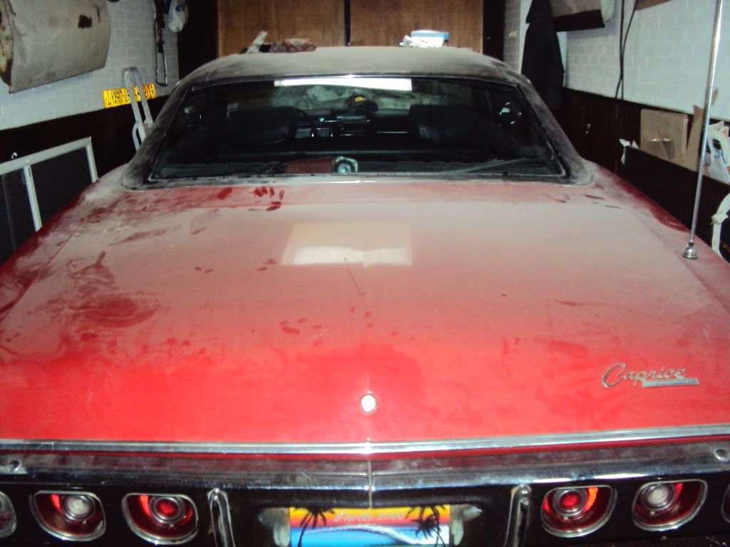

want was hij wel compleet en hoe was het chroom werk?

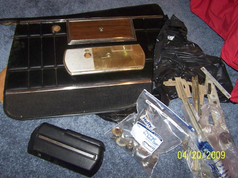

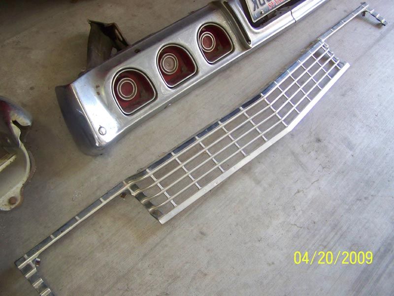

uiteindelijk kreeg ik de volgende fotos doorgemailt en het andwoord dat de auto overcompleet was aan onderdelen.

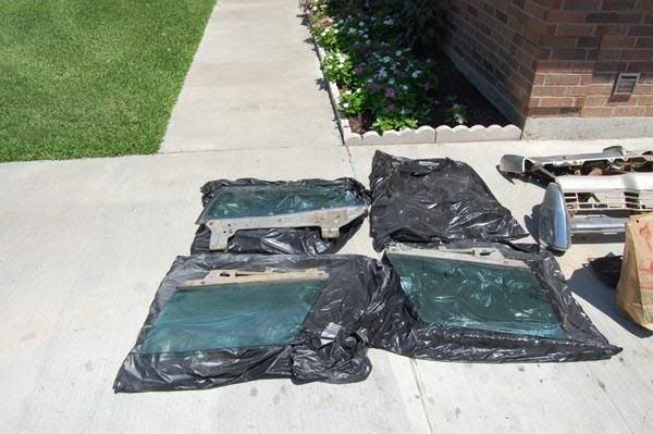

alles zat ook netjes per deur verpakt in n vuilniszak met diverse zakjes samen met t glas en de panelen.
de rest van de fotos zal ik niet posten want het zijn er nogal wat

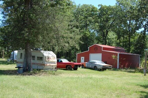

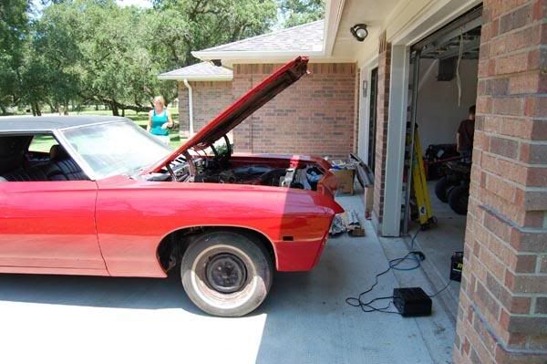

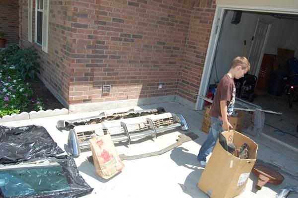

Uiteindelijk n afspraak gemaakt om de auto te bezichtigen en te halen. was een spannende dag maar uiteindelijk is alles goed verlopen.

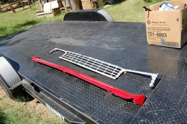

de auto stond netjes met alle onderdelen buiten op de oprit geparkeerd

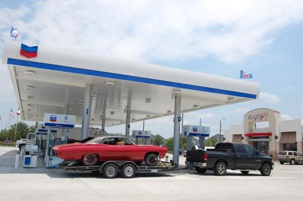

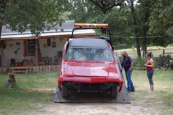

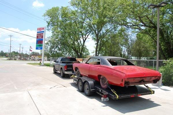

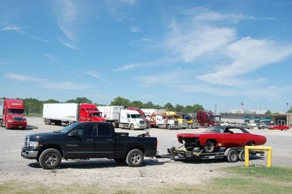

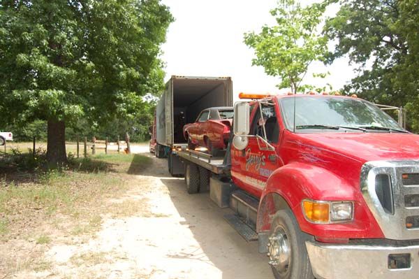

en vervolgens ging de wagen op de "carhauler" mee naar de ranch in texas.
n dag daarna kreeg ik het bericht dat de auto er al stond en vroeg om nog meer fotos. wat ik toen te zien kreeg sloeg werkelijk alles. er is ongelovelijk veel werk aan de auto geweest als je op alle details gaat letten:eek: de verkoper vertelde ook ALLE TECHNISCHE DELEN zijn vervangen/gereviseerd

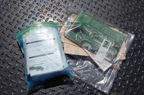

zelfs alle boekjes en rekeningen zitten er netjes bij in een zakje
inmiddels helemaal volgepakt met onderdelen staat de auto te wachten op verscheping naar nederland. toevallig stond er ook n charger bij die mee ging dacht ik .

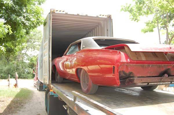

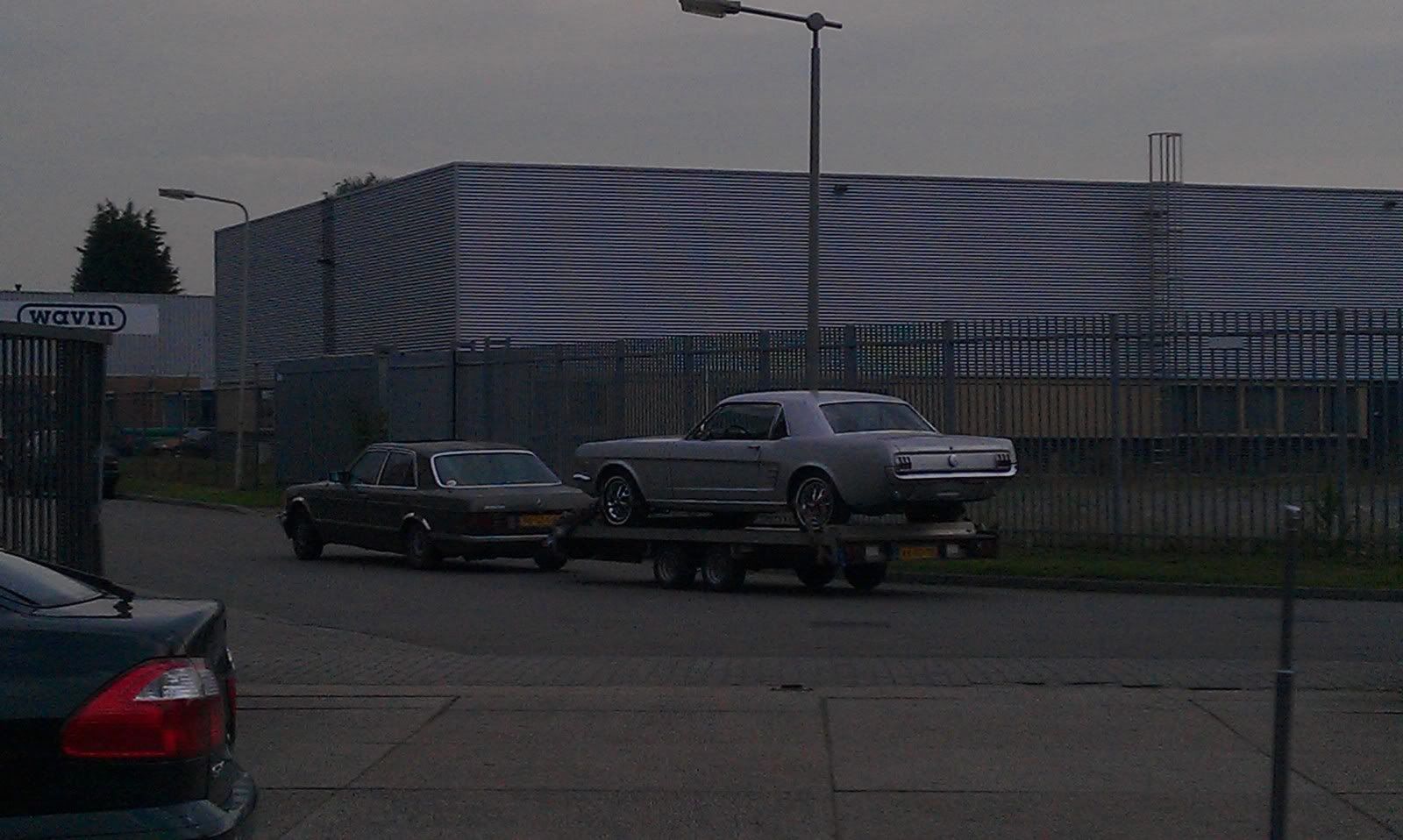

Uiteindelijk was het zo ver, de auto kon op transport richting nederland. ben heel benieuwd wanneer hij aan komt.

dus zo gezegd zo gedaan de deur van de garage open gedaan, waarop de man antwoorde "ik heb hier een auto voor je"
gelijk de opel uit de garage gehaald en om de hoek geparkeerd.

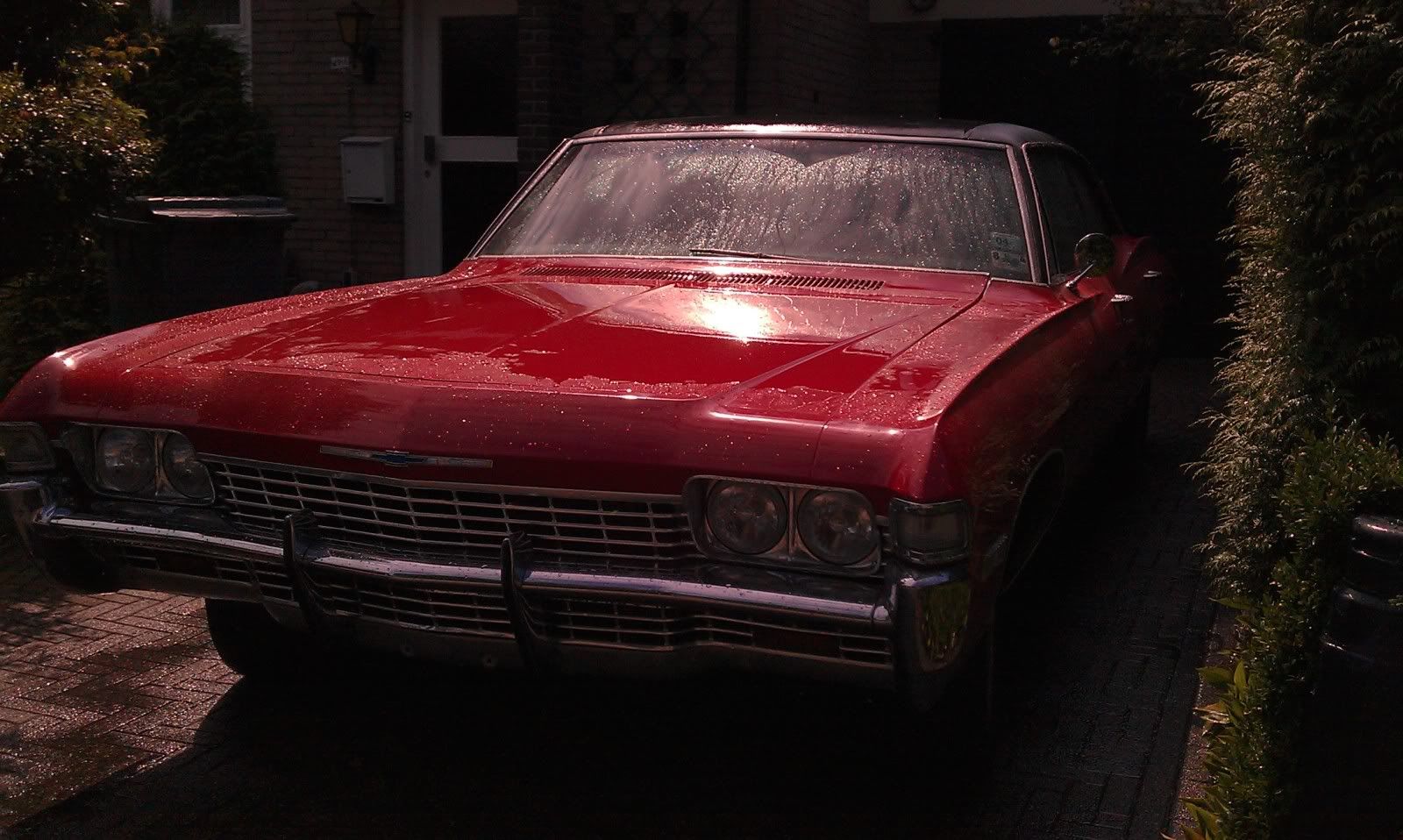

toen ik aan kwam lopen zag ik de auto die ik tot voor kort alleen maar op de foto had gezien in het echt !!
helemaal geweldig !! ding zat vol met onderdelen en spullen etc
na ongeveer 5 minuutjes de auto aan het verlossen van alle klemmen en spanbanden mocht hij eindelijk er van af komen
aangezien de klinken nog niet op de deur zitten moest ik er op de dukes of hazzard manier in

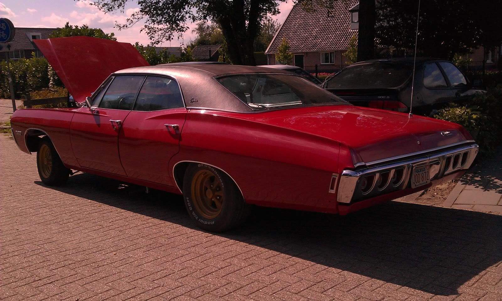

auto naar beneden gerolt en toen kwam het grote moment, sleutel omdraaien en hij liep meteen. man man wat een geluid een bigblock zonder uitlaat (wel headers uiteraard)
bij alle huizen stond er wel iemand in de tuin te loeren wat er nou precies gaan de was voor hun huis.
uiteindelijk de wagen n klein stukje naar huis gereden, dat alleen al was een hele ervaring wat een schip haha

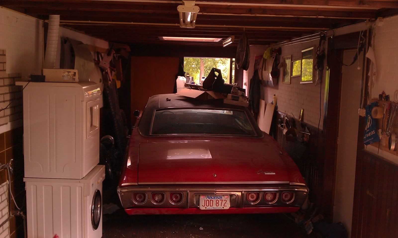

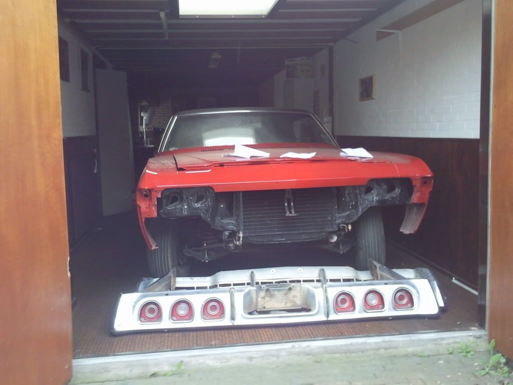

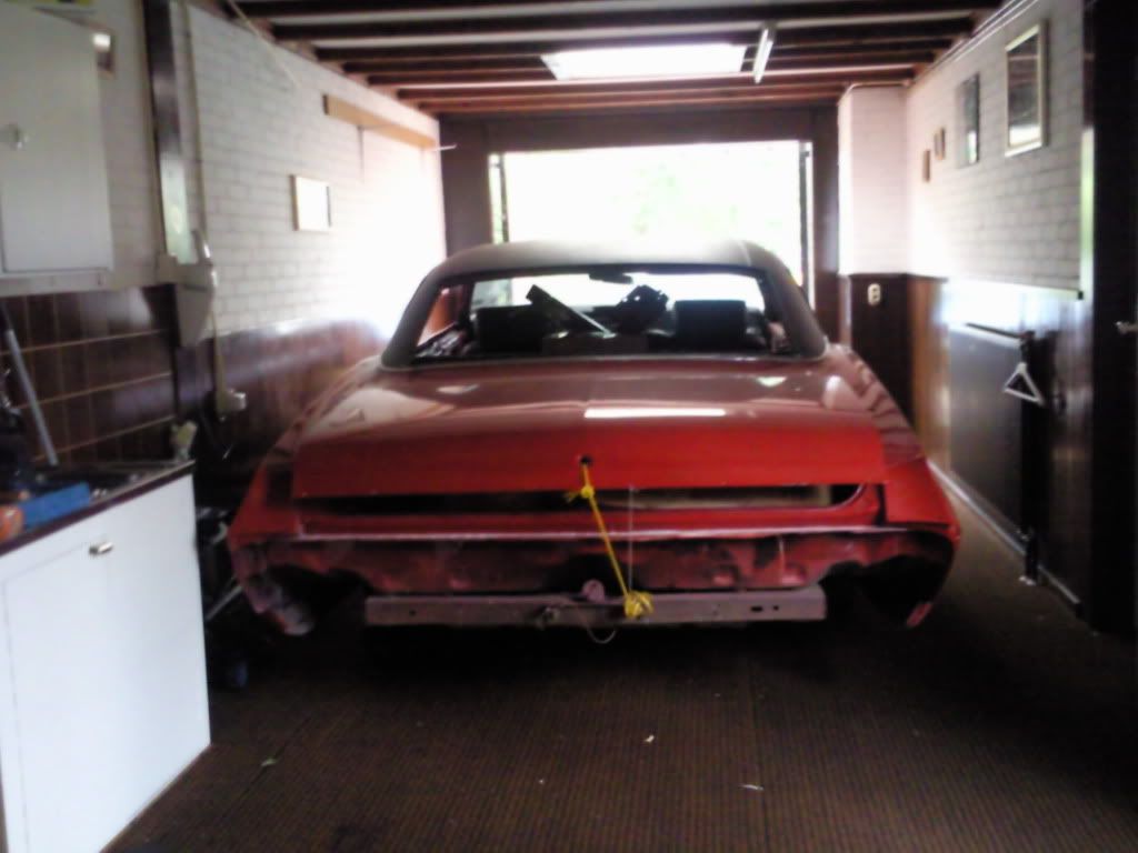

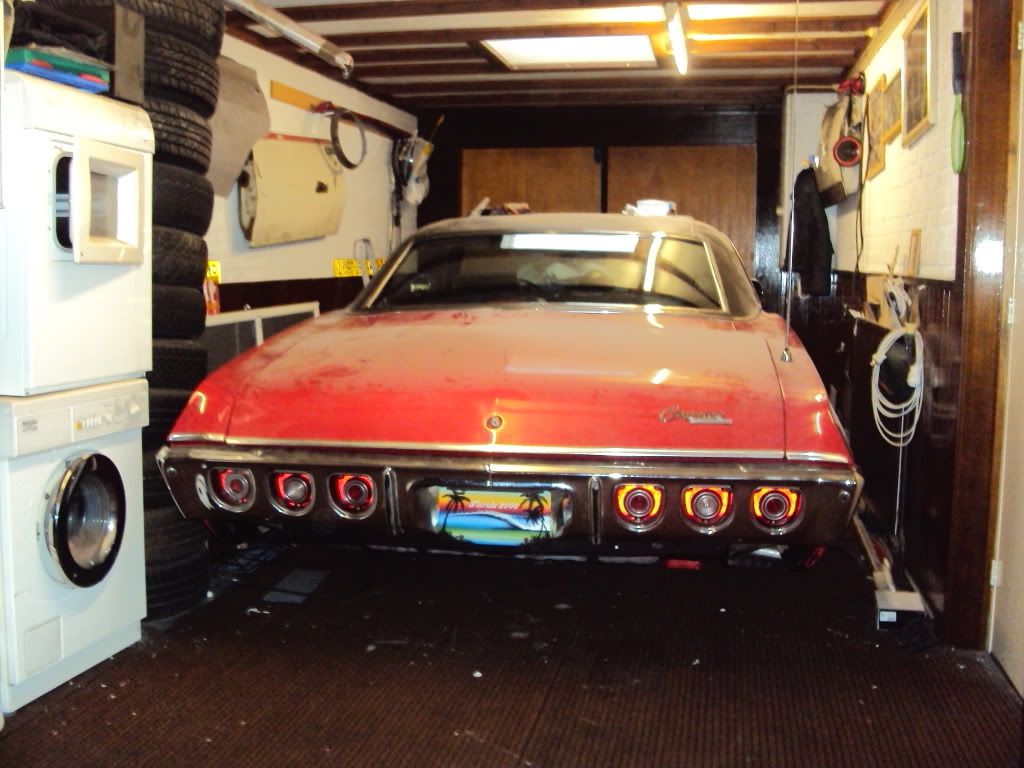

toen kwam het volgende obstakel de garage deur. omdat er klapdeuren in zitten met scharnieren die iets uitsteken ben ik iets van 5 centimeter kwijt aan bijde kanten waardoor ik aan bijde kanten maar 1.5 cm had om de auto naar binnen te rijden (hoe bedoel je t past net :lol: )
(fotos aan t begin van de garage)
uiteindelijk de bumpers naar binnen gedragen en alles was binnen.

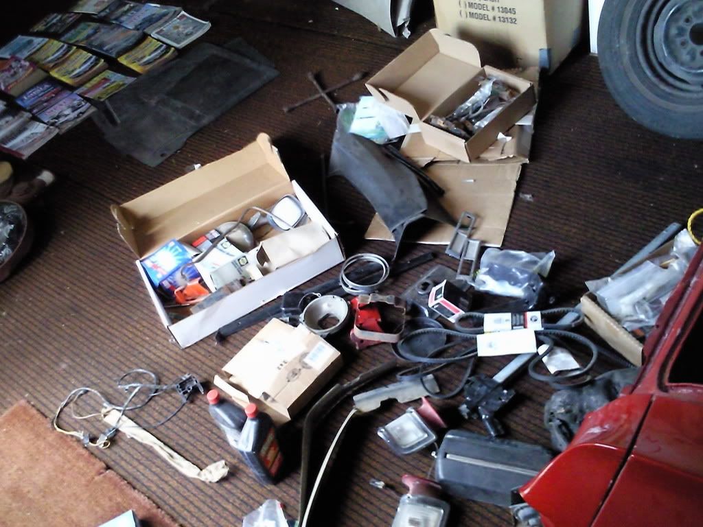

daarna gelijk begonnen met het leeghalen van de autp hij was echt volgepropt met onderdelen .

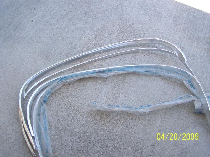

er zat zoveel nieuws bij echt ongelovelijk! kwam van alles tegen, veel sierstrips,nieuwe mechanische delen, veel koplampen, zelfs een achterdeur in perfecte staat etc
en ook nog een soort van papieren zak die toch wel heel zwaar was.
dus gauw open gemaakt en wat ik daarin aan trof
allemaal chevy boekjes, sommige zelfs nog in de verpakking
er zitten zelfs 2 werkplaatshandboeken bij een van de types van 1968 tot ergens in de jaren 70 en eentje van 1968 netjes in een klapper
inmiddels was het een enorme bende(hier een stukje er van)
maar na n uurtje sorteren en opruimen had alles een plekje gevonden in de garage

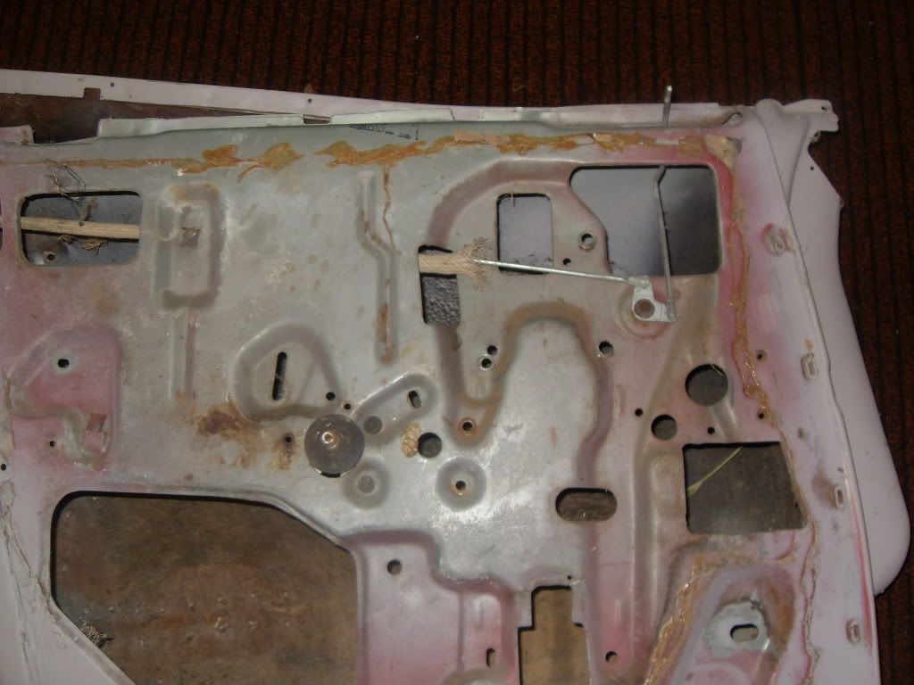

maar eens begonnen aan de achterdeur.
er zat helemaal niks meer in, dus alles moest er weer terug in komen.

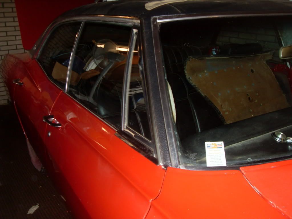

eerst maar eens begonnen met de geleiders van de ramen er in te zetten, na even puzzelen en lang staren was het toch gelukt)
daarna moest het slot er nog in komen, maarja die was nergens te bekennen.
gelukkig zat er nog een achterdeur bij, ook de zelfde kant die wel compleet was.
dus na veel wd40 kwamen de boutjes eindelijk los en kon het geheel over worden gezet. er zit echt een zee van ruimte in zon deur.
wat er verder nog moet gebeuren is de deur volspuiten of smeren met textyl zodat hij nooit meer van binnen zal roesten.
(fotos van de donor deur) alles zit inmiddels netjes in de deur van de auto verwerkt

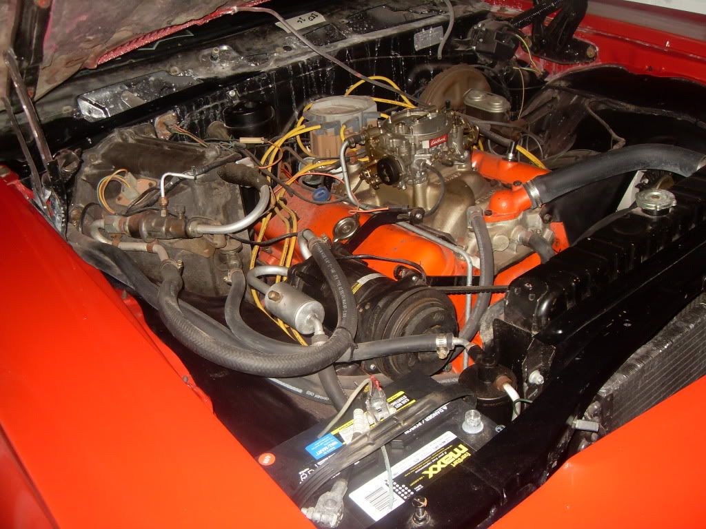

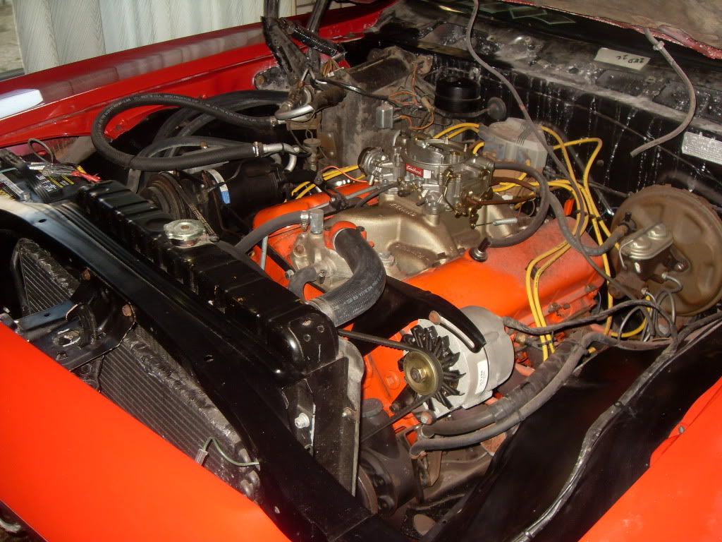

dr ligt een 396 blok in dacht ik, heb nog niet naar de motor code gekeken
zal eens een kijkje nemen morgen

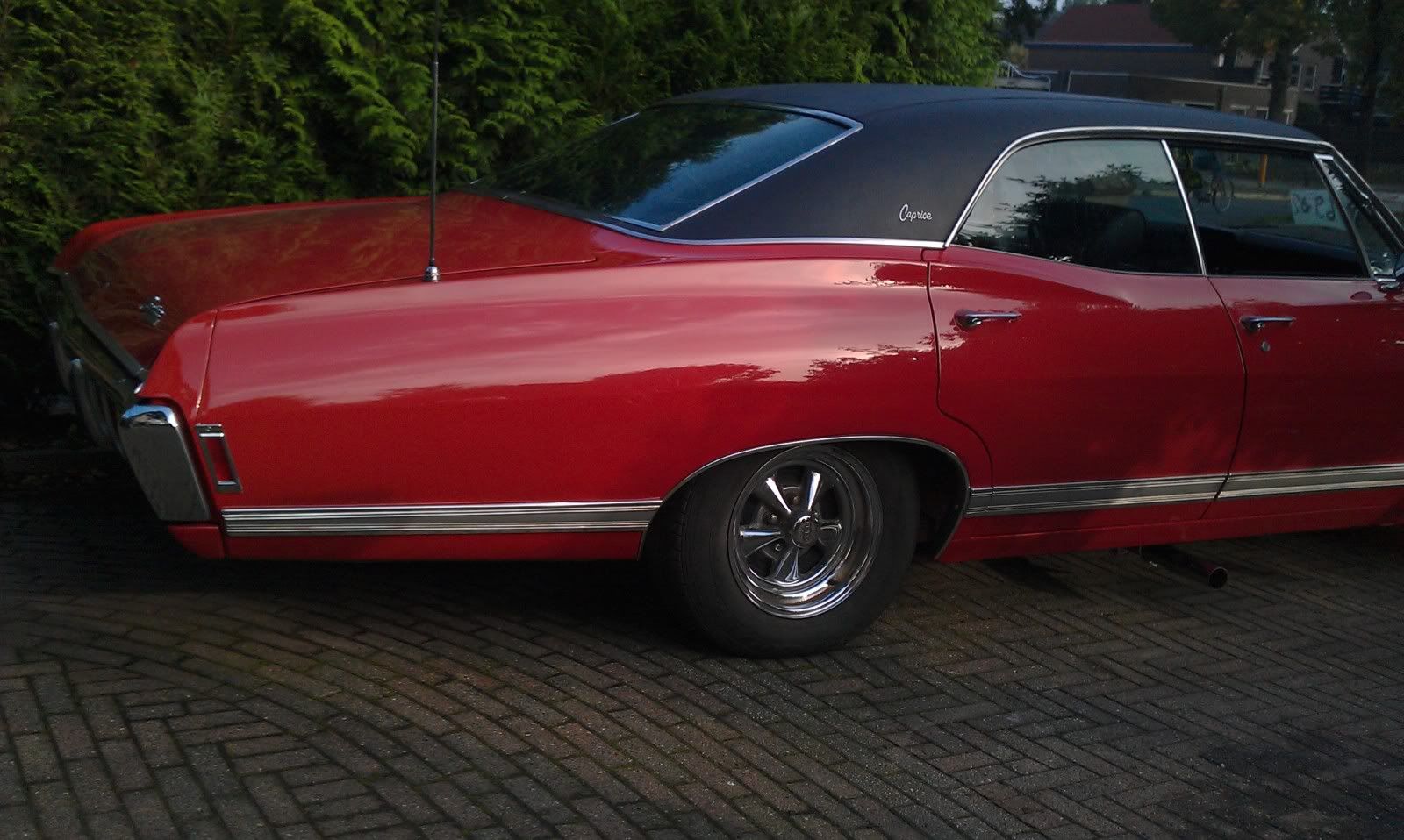

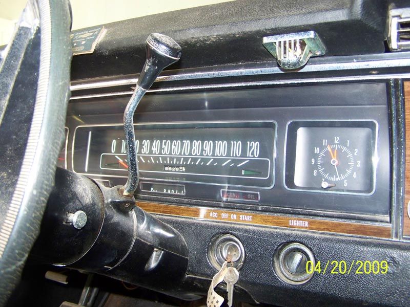

geen idee wat er met auto was gebeurd, hij werd inprincype tot voor kort dagelijks gebruikt en was motorisch volgensmij bijna niet onderhouden, t blok zat onder de olie etc en de schermen zaten nogal onder de roest.

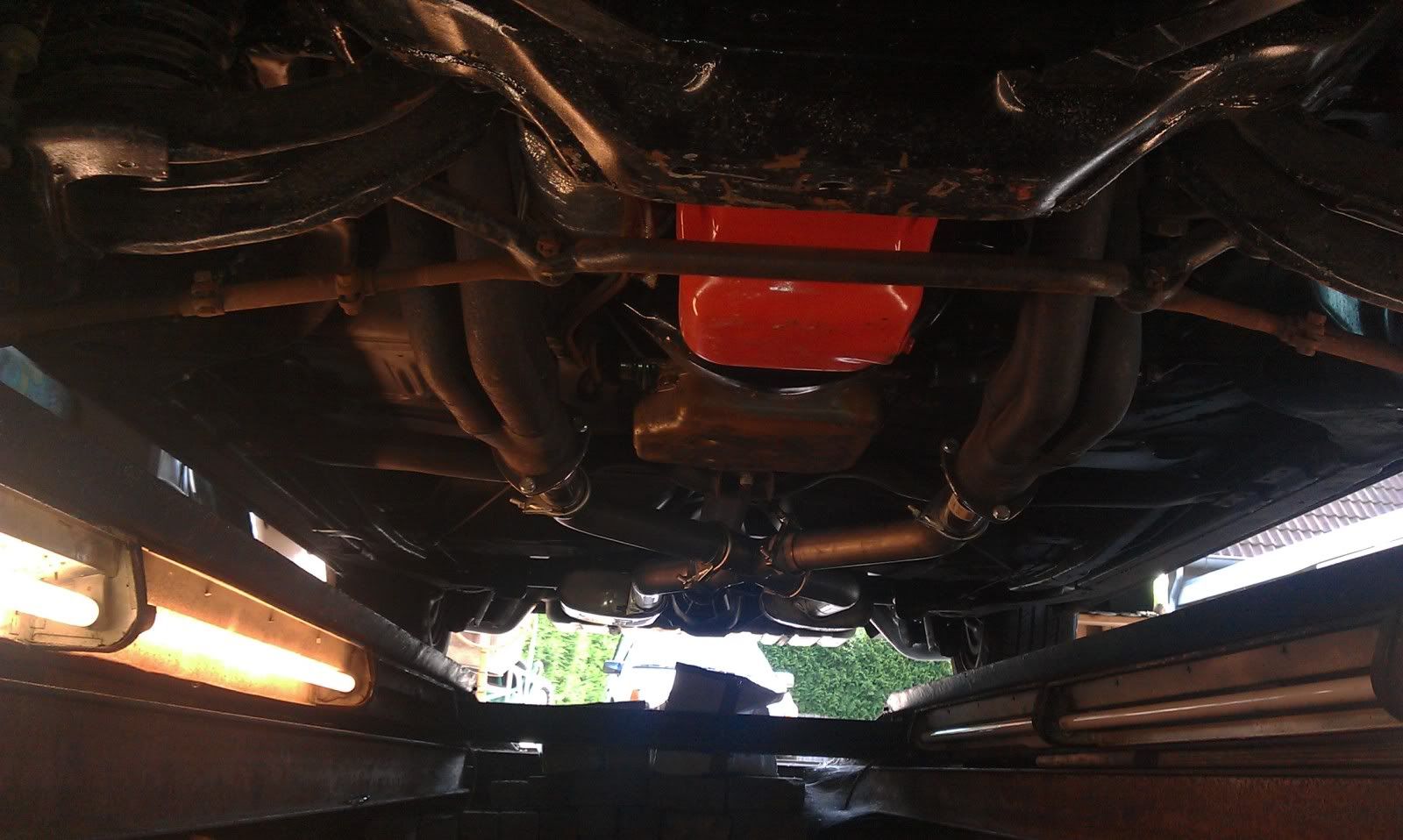

alles is vervangen zelfs de binnenschermen zijn nieuw dus ook gelukkig geen last meer van roest.
de koetst is ook compleet gestraald en opnieuw gespoten, zelfde geld voor het onderstel

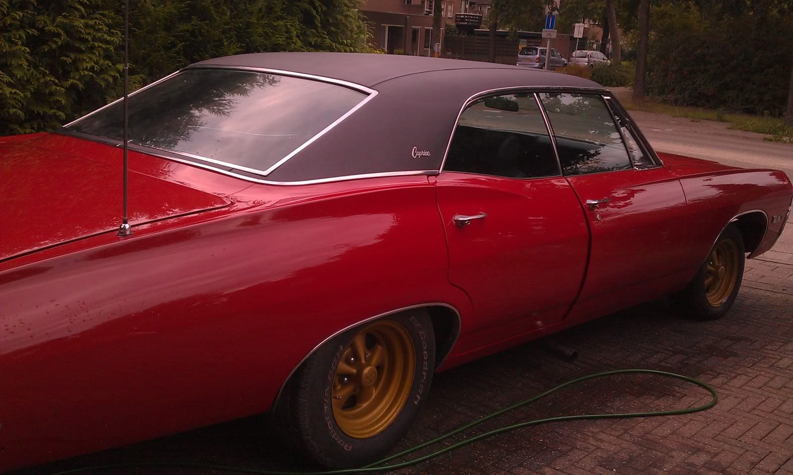

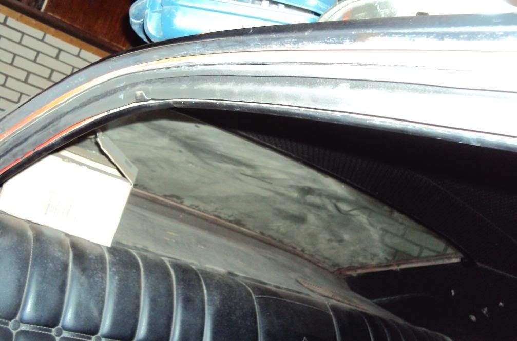

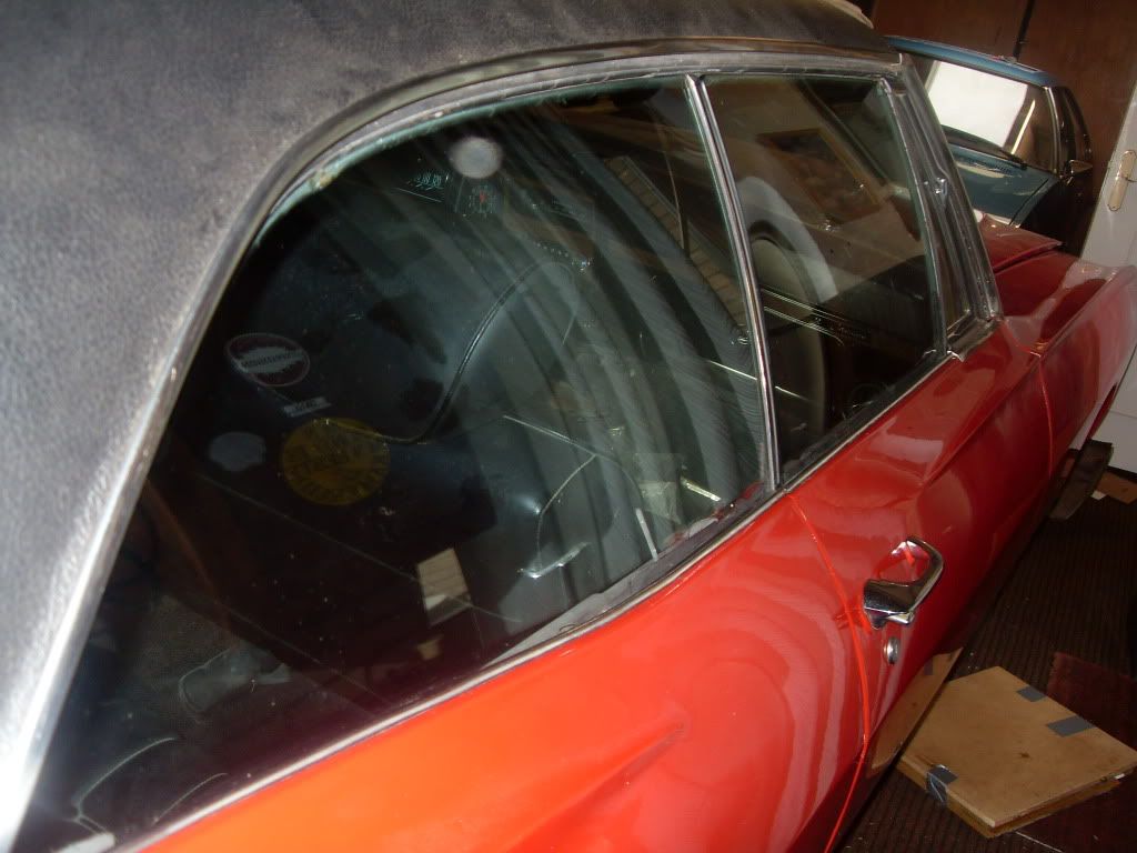

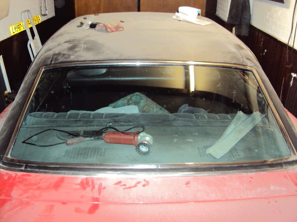

vandaag het ergste (volgensmij dan) klusje gedaan, het inhangen van de ramen.
viel niet mee om dat in je eentje te doen zonder enig idee hoe het nou precies moet. maar met een beetje pielen lukte het om de ramen er in te zetten.
het eerste raam had ik ongeveer 2.5 uur voor nodig(was gelijk het moeilijkst aangezien het een raam was van de voorkant)
maar de rest ging aardig snel ongeveer 45 minuuten per raam (inc redelijk afstellen)
het resultaat mag er best wezen al zeg ik het zelf

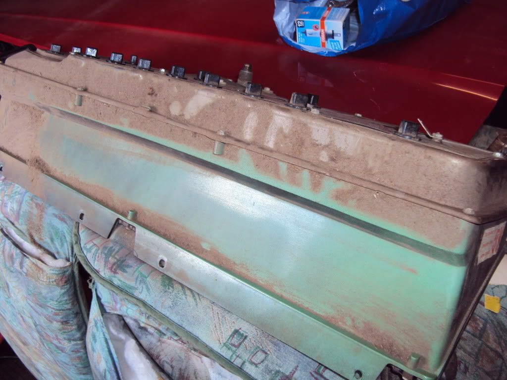

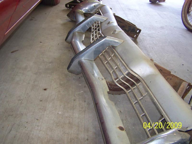

was inmiddels telkens naar de voorbumper aan het kijken, die zag er niet meer uit. het chroom was dof en hij zat onder de stof.
op de ophanging van de bumper zit een kleinbeetje vlieg roest, meeste haal ik er af en zet het in de tectyl zodat het er ook weer netjes uit ziet.
een ervoor foto:
en een erna foto:

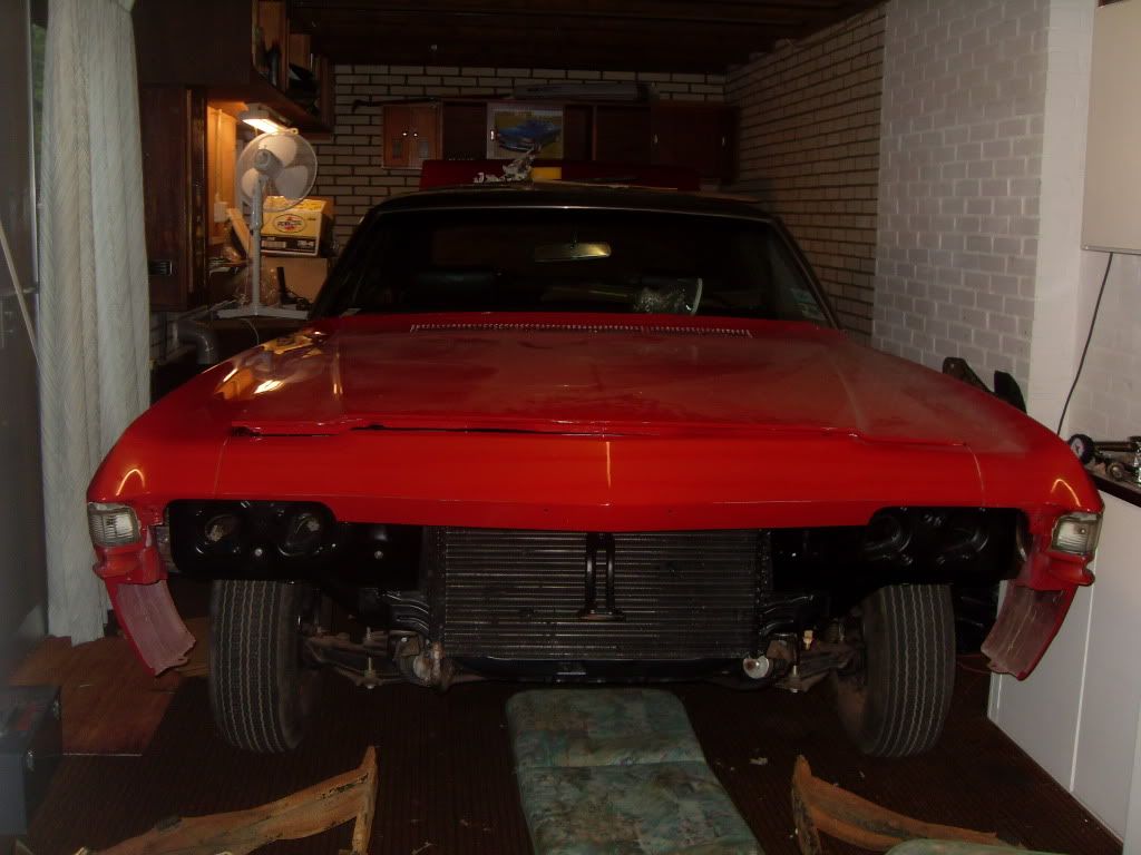

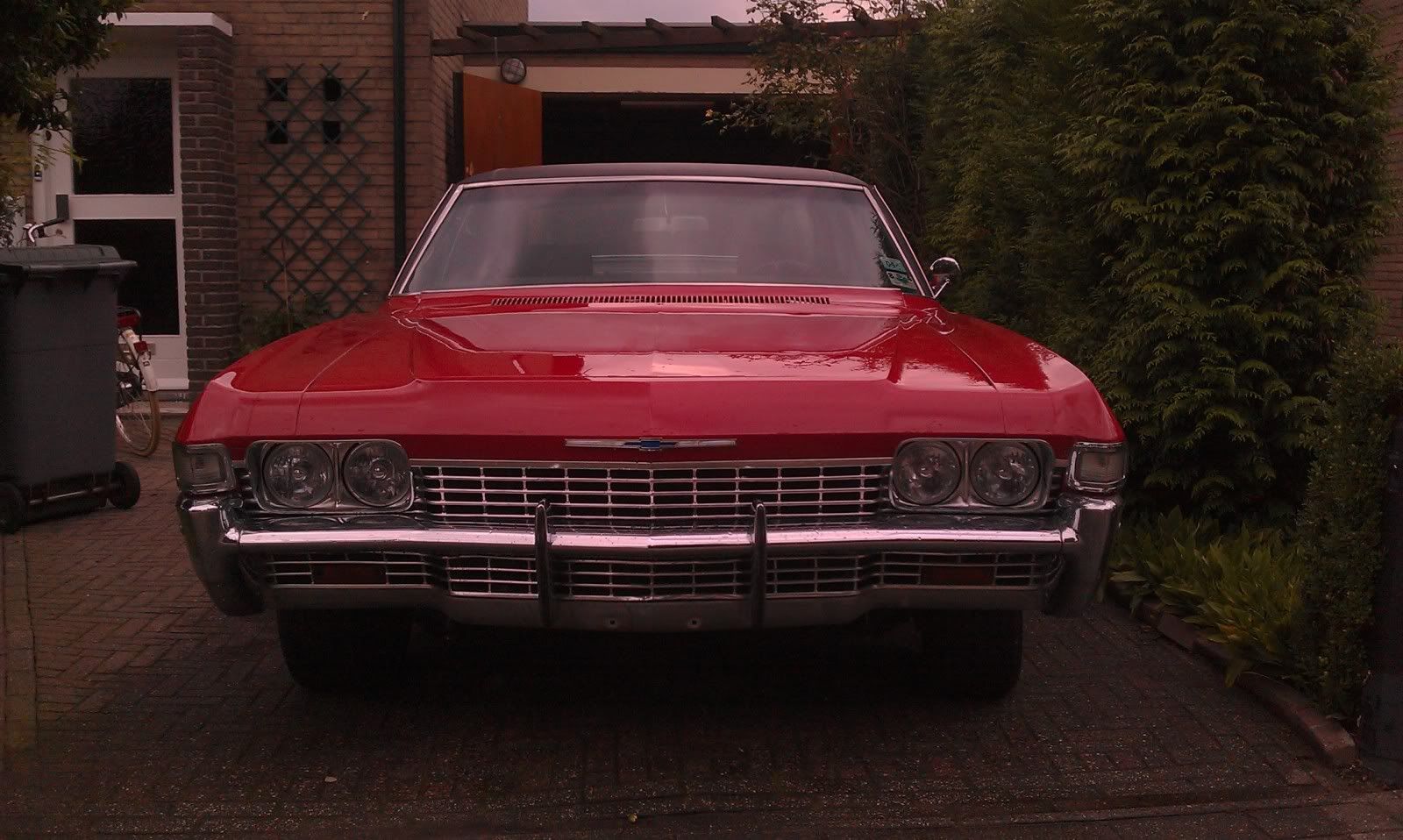

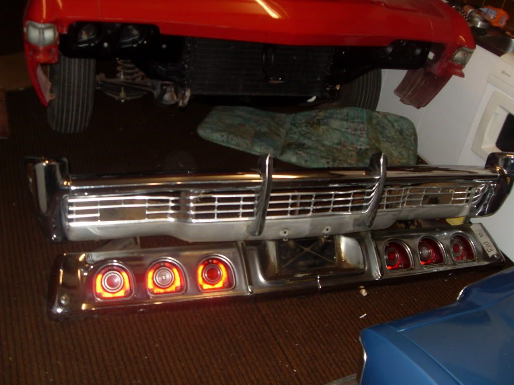

aangezien de ramen er voor zover in hangen en goed sluiten werd het tijd voor de neus van de auto.
als eerst begonnen met de bumper, de ophang beugels van de bumper waren een kleinbeetje roestig dus heb dat als eerste helemaal opgeschuurt en in de tectyl gezet, dus heb daar inprincype ook geen omkijken meer naar.
daarna kwam de enorme klus om de bumper er in mn eentje op te hangen. tis iig niet de lichtste bumper die ik ooit heb gezien :shock:
uiteindelijk met behulp van een krik heb ik de bumper voorzichtig op zn plaats kunnen zetten en er dan snel een boutje in kunnen zetten met n moer zodat hij niet zou vallen.
Daarna moest er ook rekening worden gehouden met het bovenste stuk van de bumper zodat het niet te dicht op elkaar zou zitten of schuin dat het er niet netjes uit zag
iig alles hing uiteindelijk netjes op zn plek dus kon het zaakje ook vast
de grille was een iets ander verhaal, volgensmij zat deze ooit eens gepopnagelt op sommige stukjes, dus moest eerst nog alle verhuis dozen afstruinen naar een geschikt boortje om ze er uit te boren.
verder was hij niet al te moeilijk te monteren
heb ipv popnagels nieuwe boutjes en moertjes gebruikt
en zo zag het er uit :

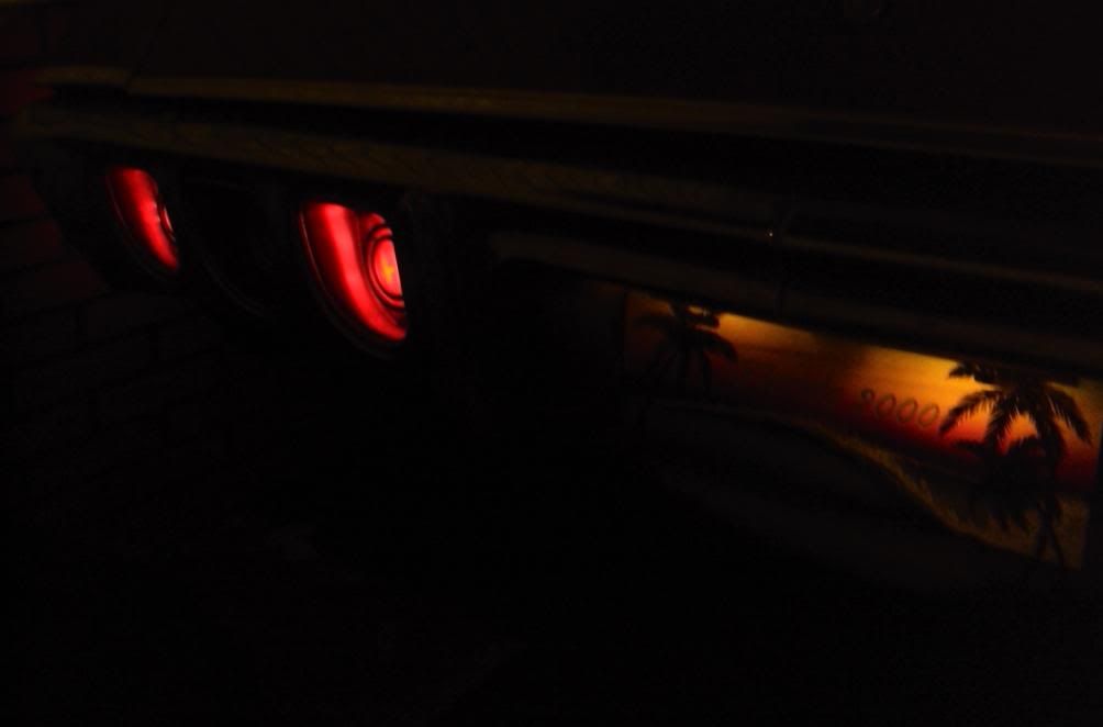

daarna konden de koplampen er in, helaas zitten er bij deze auto allemaal sealed beam lampen bij. maargoed heb ze er maar in gezet zodat het alvast al ergens op begon te lijken.
en natuurlijk ook getest 8)

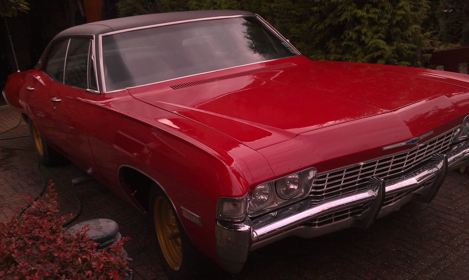

daarna volgde de andere kant en begon het eindelijk op een auto te lijkenAfbeelding
helaas begon een van de lampen te roken binnen in dus heb er aan de linker kant van de wagen(rechts op de foto) een oude lamp in gezet, hij brand iets minder fel dan de rest

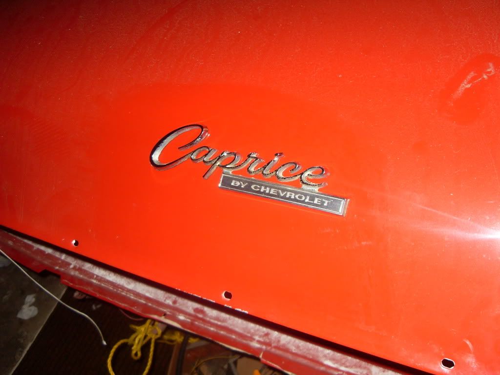

Daarna hoefde er inprincype alleen nog een chevolet logo aan de voorkant te komen en dan was het zo goed als af

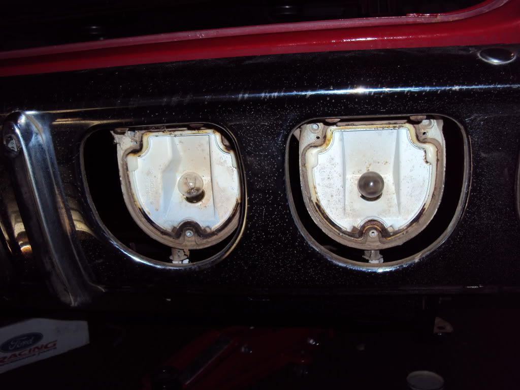

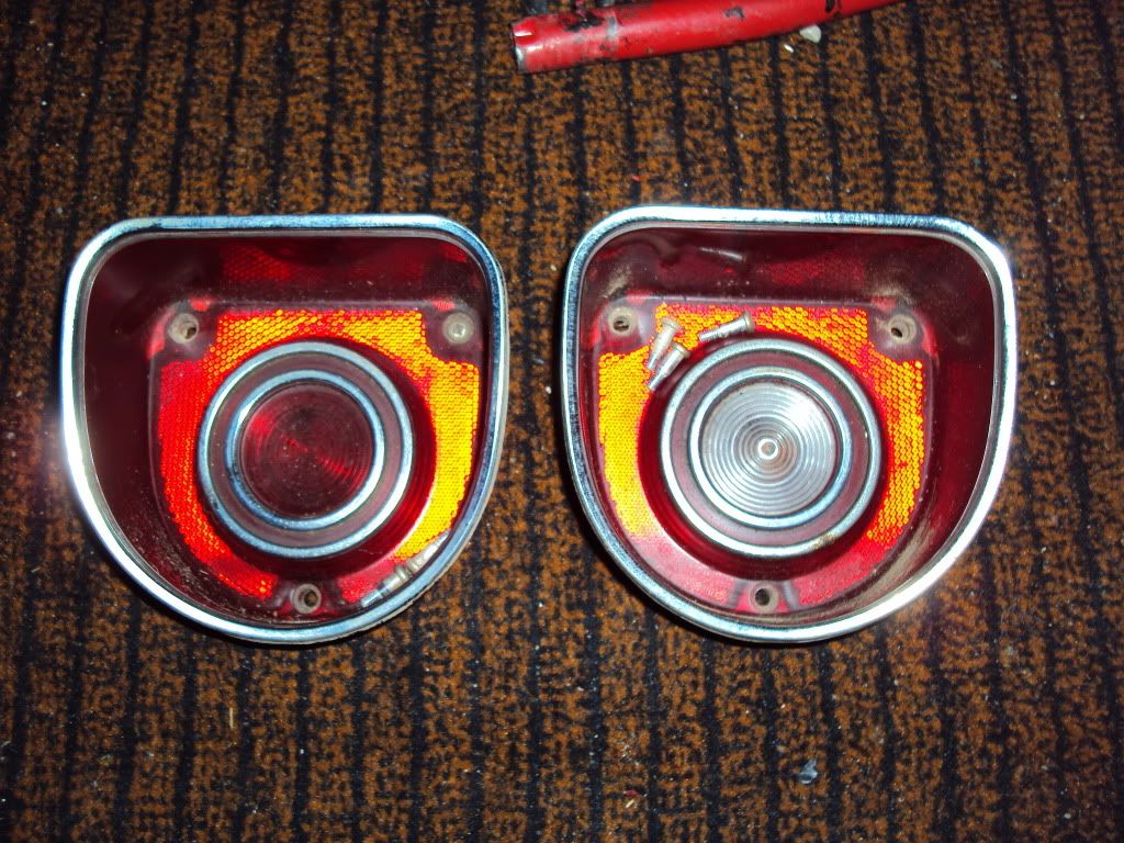

voor de voorkant moet ik nog opzoek naar passende witte knipperlichten, heb de originele oranje er wel bij, maar de houders daarvan zijn aardig aangevreten door de roestduivel. en wit vind ik zoizo iets mooier staan aangezien alles al wit is aan de voorkant.

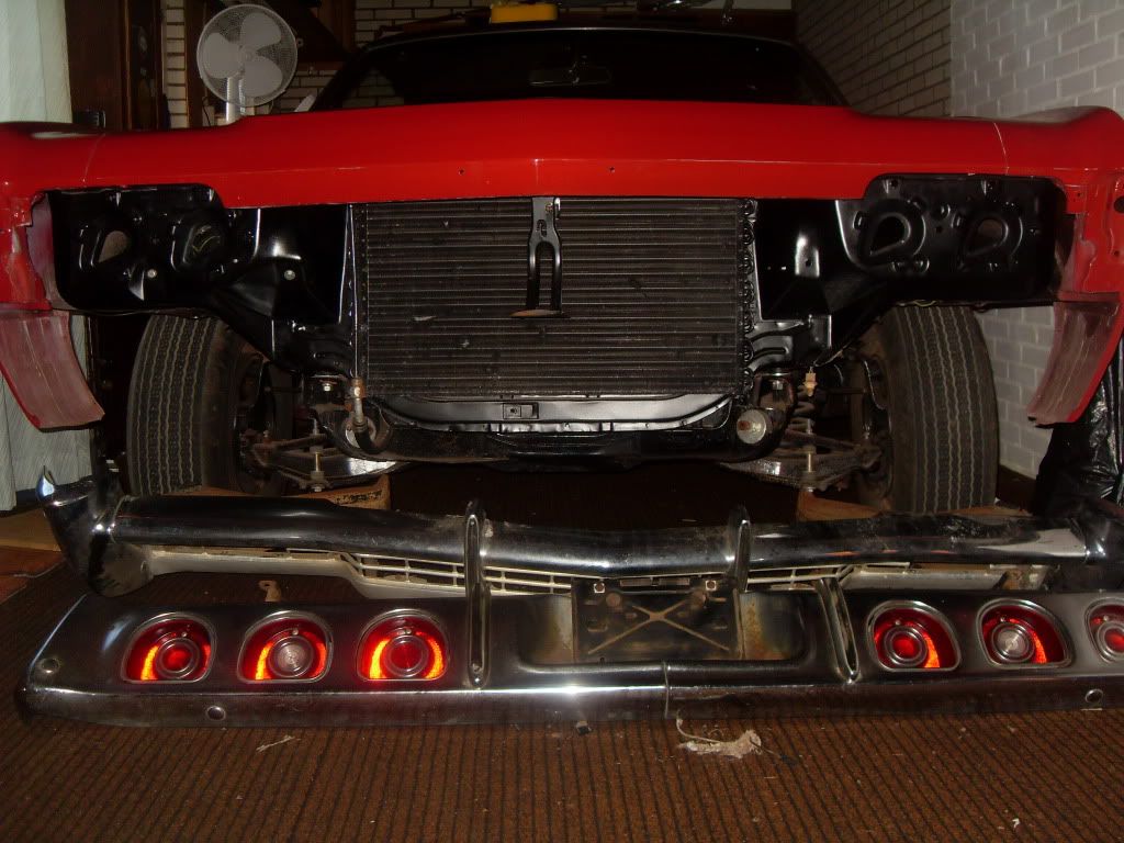

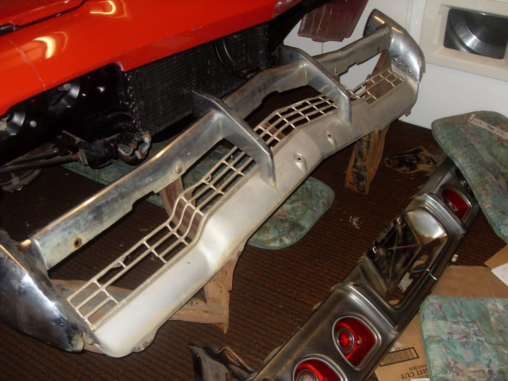

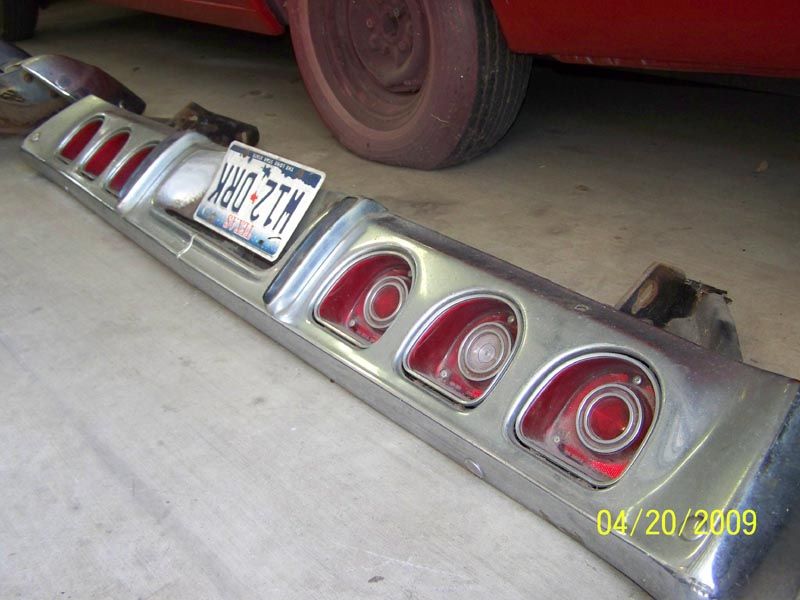

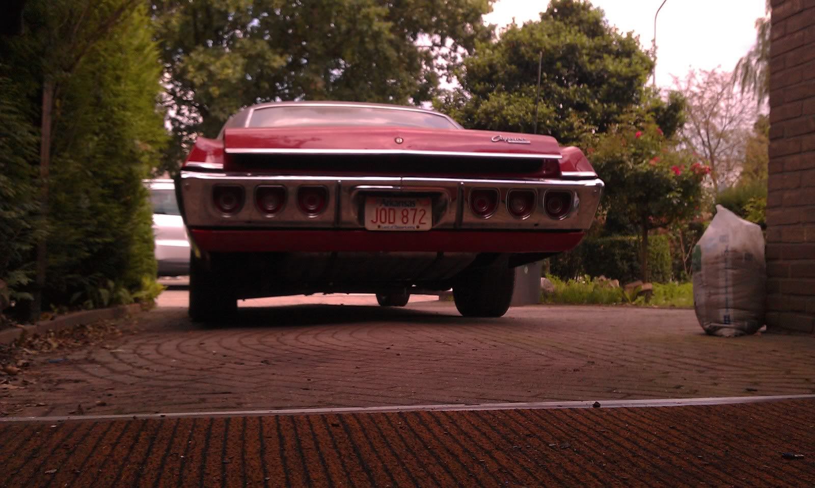

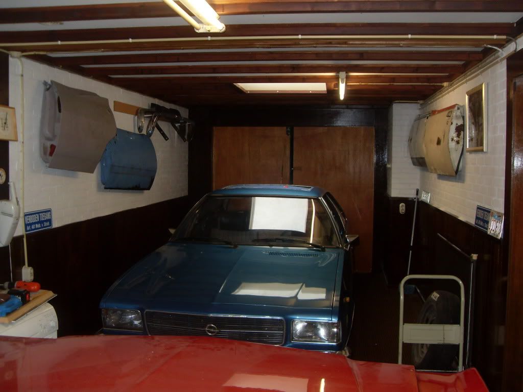

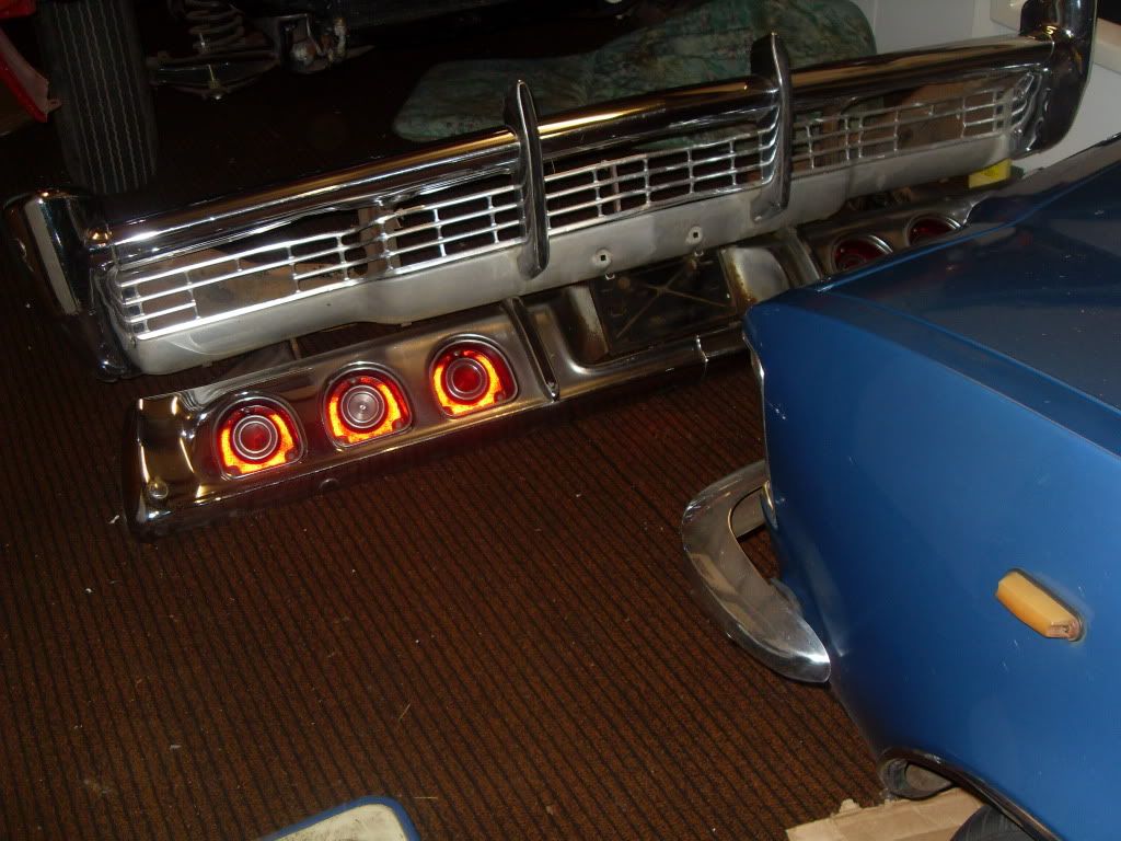

toen was het tijd voor de achterbumper. hebm maar eens helemaal gepoetst. hij ziet er op het oog goed uit, maar zo gauw de zon er op schijnt zie je veel roest spikkels helaas. dus het word of n keer opnieuw verchromen of een nieuwe uit the states halen. denk dat dat het 2e gaat worden.
maargoed eerst de bumer maar eens monteren
daarvoor moet de auto de garage uit en omgekeerd er weer in

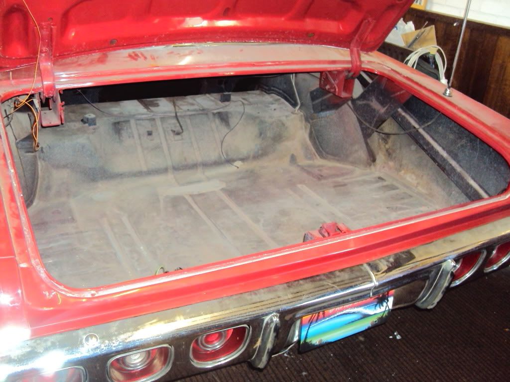

ook de kleine dingetjes moeten helaas gedaan worden, dus toen kon maar de kofferbak vol met lijsjes en sierstrips open gemaakt.

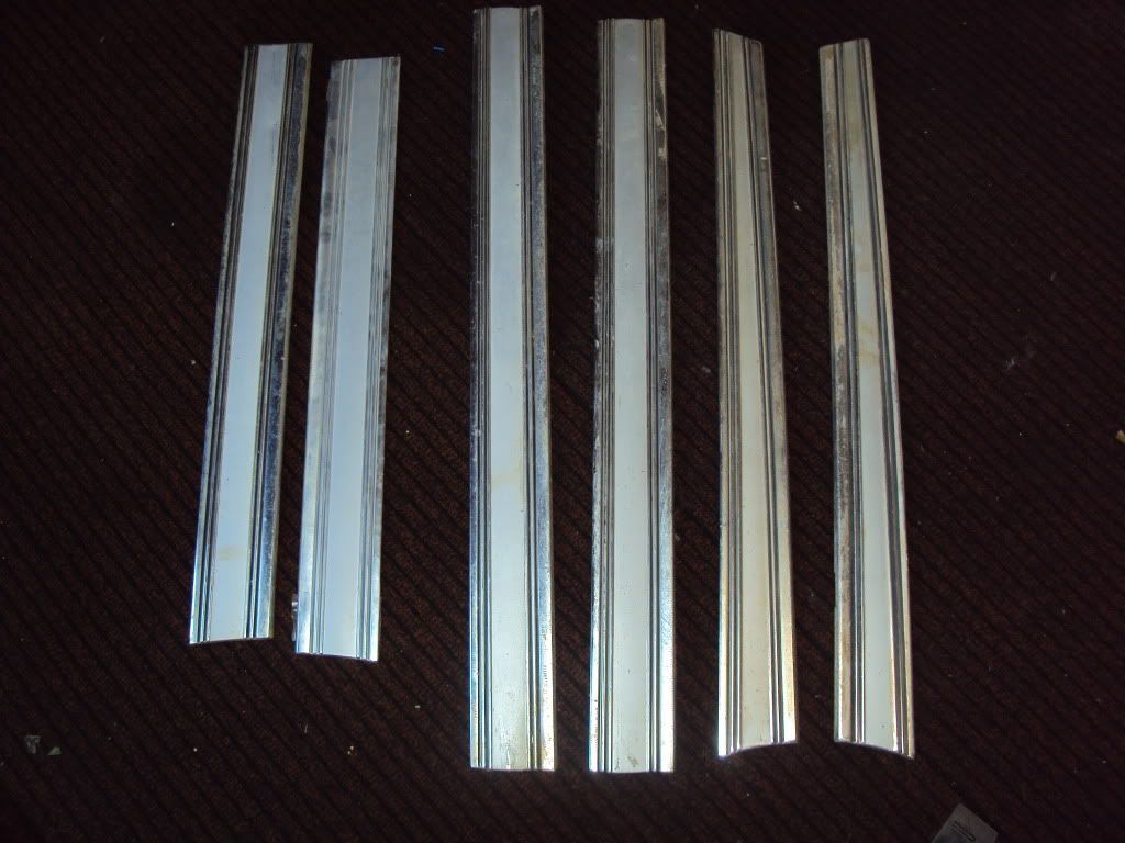

heb de sierstrips op de motorkap en op de hoekjes van de spadborden gemonteerd. alleen moet de motorkap nog wel iets afgesteld worden zodat ze ook mooi tegenover elkaar komen te staan

verder kon er aan de achterkant nog het een en ander op aan sierstrips. volgensmij zijn dit wel hele zeldzame stripjes die alleen op de caprice zitten ?
ook maar gelijk het kofferbak slot er ingezet
en de hoekjes achterop de auto uiteraard ook niet vergeten te versieren met een stripje
inmiddels begonnen met de achterbumper.
Eerst de boel aan de achterkant goed kaal gemaakt en vervolgens in de tectyl gezet dus die kan inprincype ook weer jaren mee.
nu zit ik er nog wel over in of het nou verstandig is om de auto van onder in de tectyl te zetten, maar vind het aan de ene kant zonde omdat hij er nog zo mooi uit ziet aan de onderkant
maarja gister heb ik toch maar een deel van de auto in de tectyl gezet omdat dit gedeelte nog wel eens wil roesten(heb t vaker gezien dat het onder de vliegroest zat)
het gaat hierbij om het gedeelte wat achter de achterbumper zit:
viel opzich niet mee om met een lamellenschijf het chassis choon te maken
maar toen alles in de tectyl ging was het resultaat erg mooi
toen werd het tijd voor de bumper, echter die lag nog aan de voorkant va nde auto.
inprincype moest de auto de garage uit en achterstevoren er weer in maar dat was teveel werk aangezien er nog n stapel banden voor ligt en er nog een auto voor staat
dus moest de bumper langs de auto op. maar uiteindelijk is het wel gelukt
Met behulp van een krik heb ik de bumper op zn plek gekregen
de kofferklep hangt nog iets te laag omdat er nog geen rubber in izt

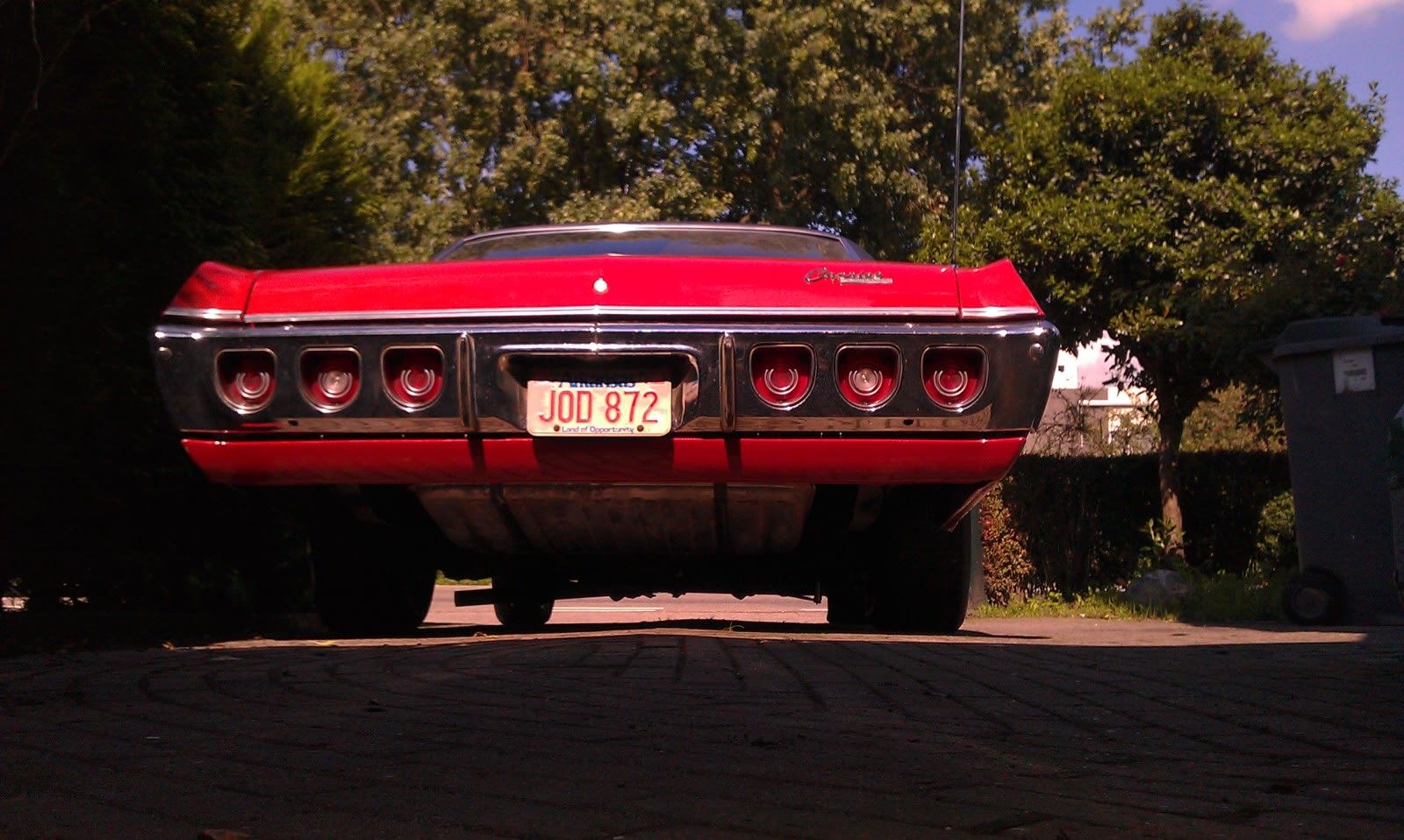

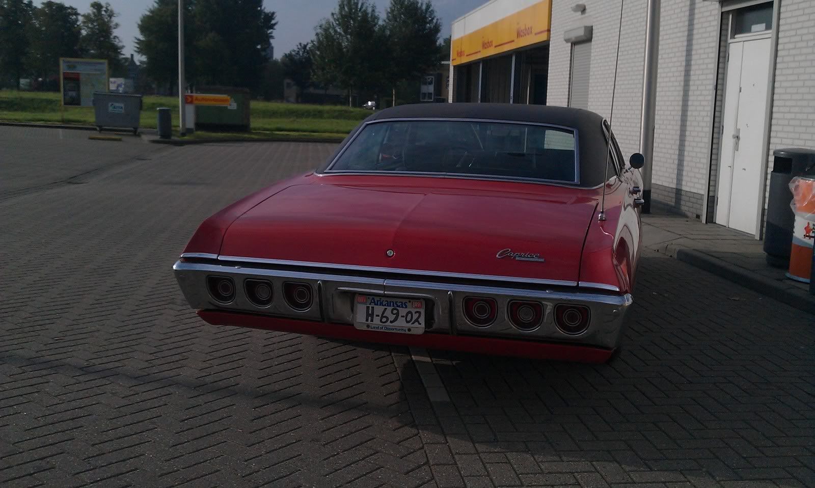

gelukkig viel het ook niet mee om de lampen aan te sluiten
alleen wat ik wel jammer vond is dat maar 2 lichten per kant werken.
is dat inprincype gewoon op te lossen door de kap gewoon los te schroeven en er 2 extra lampjes bij te maken?
heb 2 kapjes er af geschroeft, en dit is de raket technologie die er achter zit:
er zit dus een p21 5w lampje in links en rechts voor het achteruit rij gebeuren n simpele 21 wat lamp.
het liefste wil ik dat die lamp het zelfde word als de rest van de lampen(3 lampen met de zelfde functie) maarja hoe kan ik dit het beste doen?
n paar ideeen:
1- het witte gedeelte van de achteruit rij lamp laten aansluiten op de lamp zodat alleen het witte gedeelte word verlicht bij het achteruit rijden
en vervolgens met meerdere lampen?(liefste gewoon n p21 5w lampje) er in te zetten, maar volgensmij is er ook niet erg veel ruimte
2- om er een roodgeschilderde p21 5w lamp in te doen en vervolgens een losse achteruit rij lamp maken(ziet er niet uit denk ik, de losse lamp niet en rood licht door n witte lens ook niet)
3-of gewoon een rode kap er voor te zetten zals de rest van de lampen
maar dan blijf ik alsnog met de achteruit rij lamp zitten
weer wat leuk uitgepakt namelijk n nieuw ruitensproeier bakje,dekseltje en een beugel waar hij in kan
en n nieuwe motor

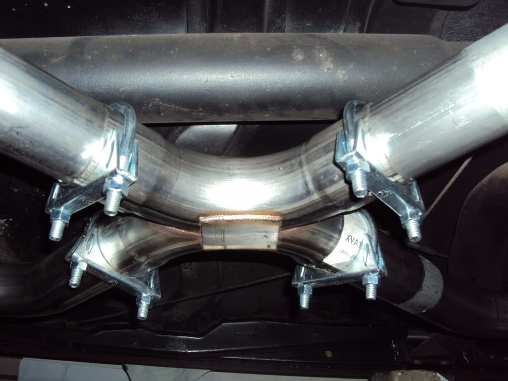

deze auto had geen uitlaat helaas dus moest er weer eentje onder. Na lang zoeken en diverse schrikbarende offertes rond de 1500 euro vond ik het welletjes.
op de site van classic industries heb ik een rvs uitlaat systeem gevonden met een cross over stukje(meer pk's??)
er waren 2 modellen, bij eentje kwam de uitlaat bij het achterwiel aan de zijkant er uit en bij het andere model kwam de uitlaat aan de achterkant te zitten.
hierbij een foto van het gekozen systeem:
HEADERBACK SYSTEM 2.5" W X PIPE
heb het weer via usa2ned laten versturen en ben er zeeer tevreden over!

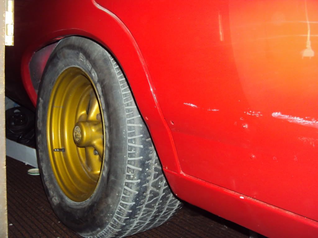

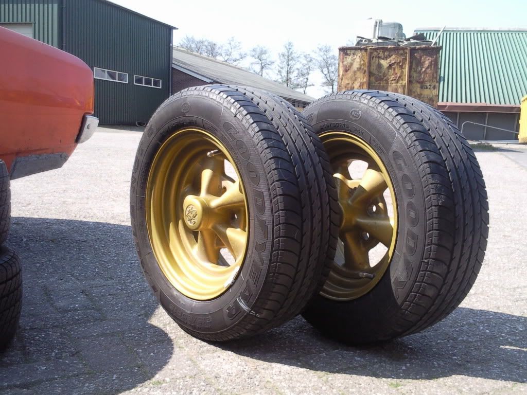

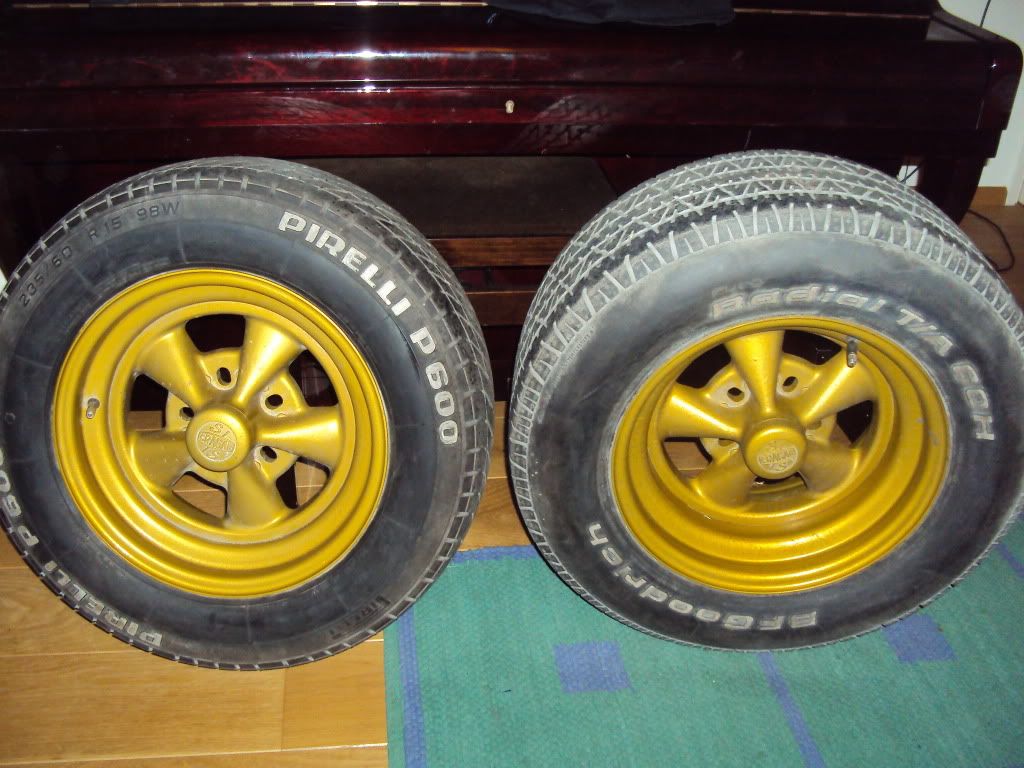

ben net terug met de rekord uit rolde om de velgen op te halen
en moet eerlijk zeggen ik ben kapot ... ruim 160 kilometer heen en ook weer terug

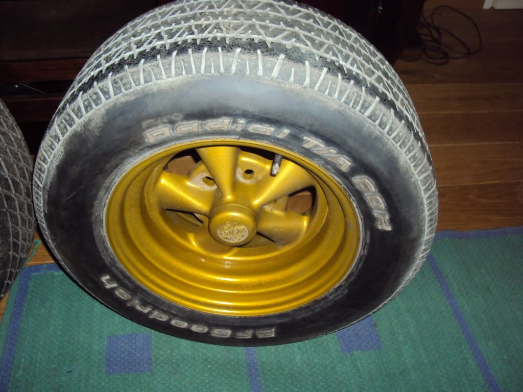

maargoed ik heb ze even vluchtig schoongemaakt voor de foto:
het zijn 15 inch Cragar ss velgen. was hier al een hele poos naar opzoek maar kon niks vinden dat wel interssant was.
de achterste velgen zijn een stuk dieper dan de voorste velgen.
heb ook in amerika gekeken maar qua kosten zou het te hoog worden voor een setje velgen
maargoed ben er iig heel blij mee, denk wel dat ze nog een keer van kleur veranderen
of helemaal polijsten of hoogglans zwart laten coaten en een chromen naafdop er op
zelfde velgen in het croom :
8-)
en zo zien ze er uit als het er on der zit
achter moetie nog wel een stukje omhoog maar het loopt niet aan gelukkig, op de foto lijkt het wel zo maar je kan er nog ruim 3/4 vingers tussen houden

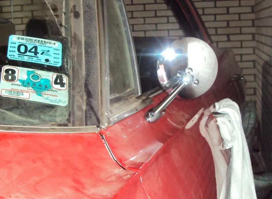

onder andere moest er een nieuwe buitenspiegel op de auto komen want de oude was helaas niet meer te gebruiken. deze heb ik kunnen vervangen door een nieuw chromen exemplaar.
De oude spiegel was ovaal maar vond het niet echt bij de auto passen. via de chevy8shop in herwern kon ik aan een mooie ronde buitenspiegel komen.
Om de nieuwe spiegel te monteren moest ik wel een extra gaatje boren in mn deur.
Het was wel eng om zo even de boormachine op je pas gespoten deur te zetten :lol: maar het resultaat mag er wezen:

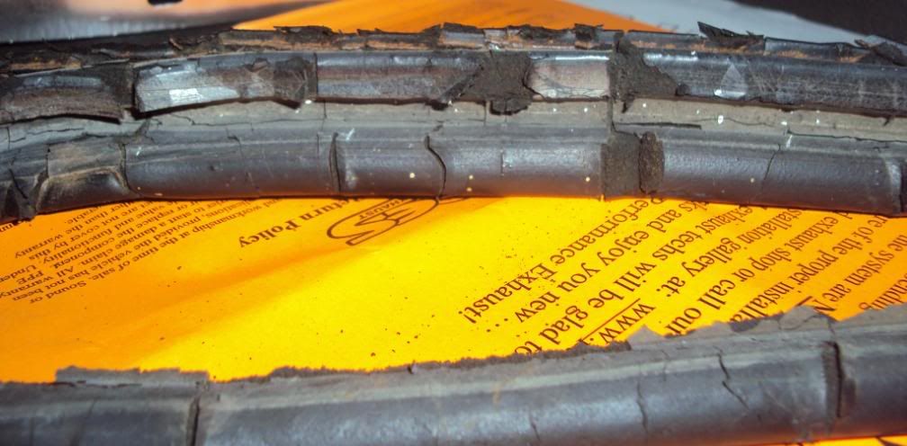

Ook de raamrubbers waren aan vervanging toe. De zogenaamde Roofrail rubbers waren door de zon keihard geworden en waren al deels vergaan.
het er uithalen was dan ook een redelijk klusje omdat het oude rubber er uitgepeutert moest worden over de gehele lengte
hier een foto van het oude rubber:
het er in zetten van de nieuwe rubbers was een redelijk simpel klusje, de rubbers haakten zich zelf in de roofrail vast.
zo ziet het er uit met de nieuwe rubbers er in !
nu werken alle lampen eindelijk op de auto inclusief de knipperlichten, door slechte massa bleven ze eerst branden zonder te knipperen.
de kentekenverlichting was iets moeilijker maar uiteindelijk heb ik die ook werkend gekregen

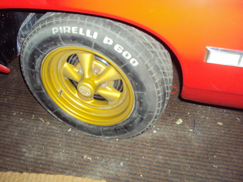

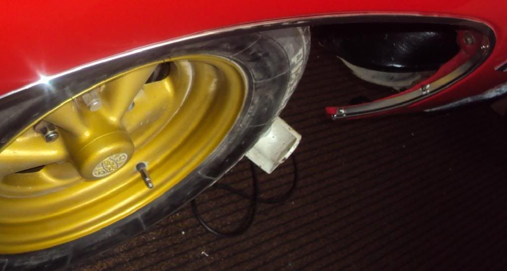

voor 2 nieuwe banden op gelegd van goodyear, er zat 235/60/15 op en nu ligt er 215/60/15 op.
heb ze naast elkaar gehad en het verschil ligt rond de 1 / 1.5 centimeter dus dat valt heel erg mee.
bij het balanceren moesten de naafkapjes er af, toen bleek er dus nog erg mooi chroom onder te zitten!
als ik de velg in de afbijt zou zetten om de gouden verf er af te halen, blijft het chroom dan wel op de velg zitten
(we hadden geen plaklood meer liggen dus hebben er even n loodje voor omheen gedaan, ziet er niet uit maar tis even tijdelijk)

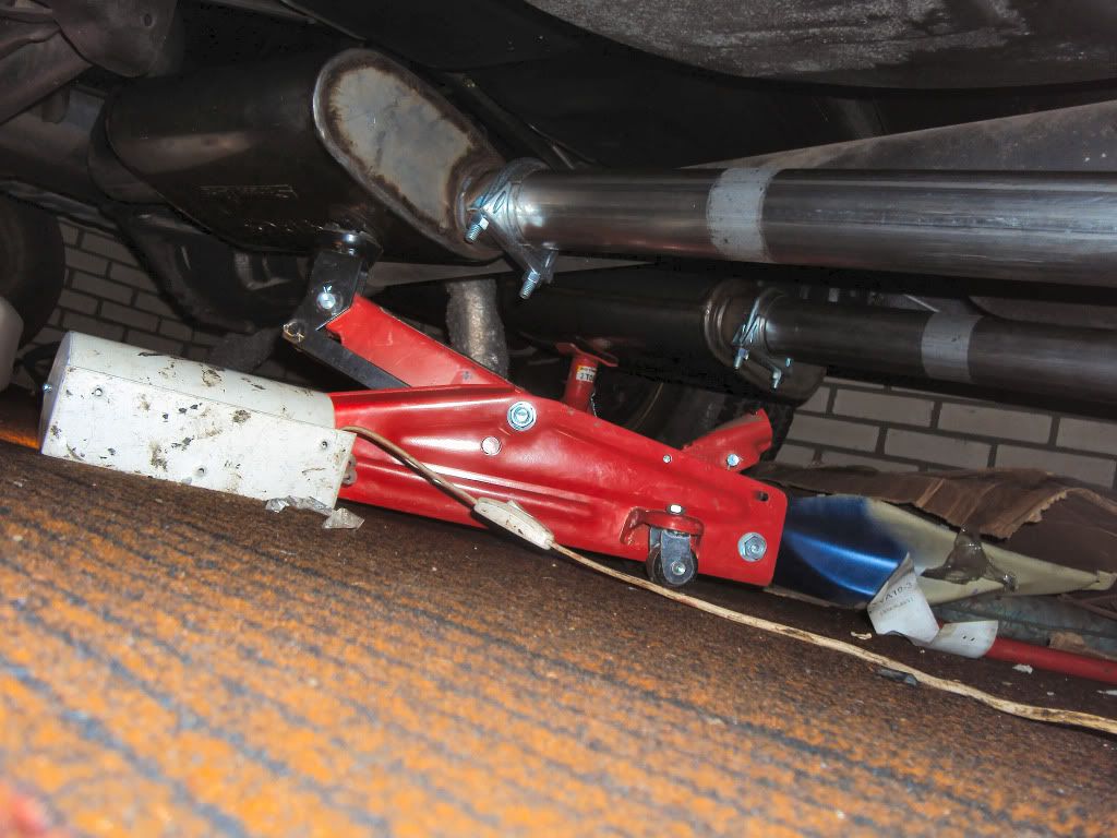

verder nog wat nieuws over de reducers voor de uitlaat
Your item left the United States from ISC CHICAGO IL (USPS) at 12:37 AM on April 15, 2010. Information, if available, is updated periodically throughout the day. Please check again later.
International Dispatch, April 15, 2010, 12:37 am, ISC CHICAGO IL (USPS)
Arrival
Acceptance, April 13, 2010, 1:39 pm, BUFFALO, TX
worden over 2 weken ongeveer verwacht, iig afwachten hoelang het bij de douane blijft liggen dus dan kan het ook makkelijk 3 weken worden
iig lekker snel per vliegtuig....
de lijst voor de apk bestaat nog uit 2 punten
- uitlaat systeem
- achterruit vastmaken
ben inmiddels druk rond aan het bellen om iets of iemand te vinden die die ruit er goed in wil zetten. heb via via n medewerker van carglass kunnen achterhalen die ook in zn vrije tijd beunt dus daar moet ik nog even achteraan

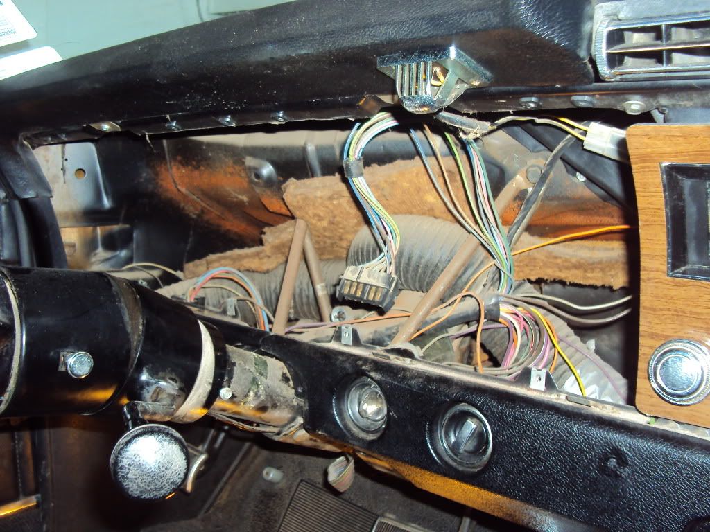

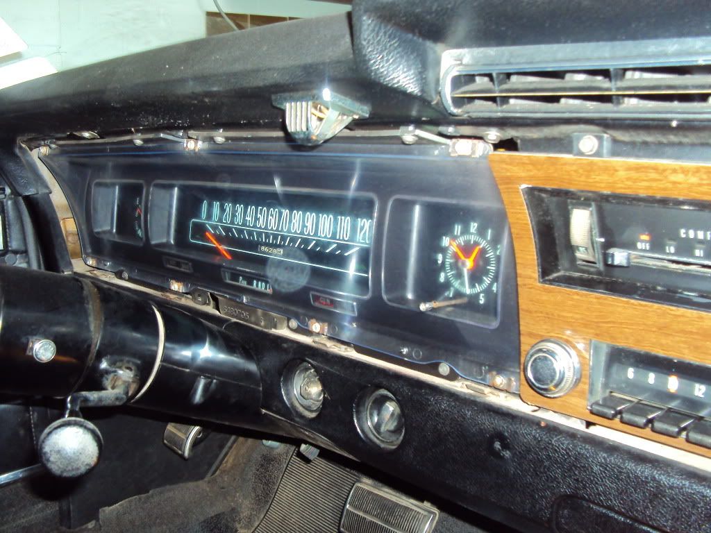

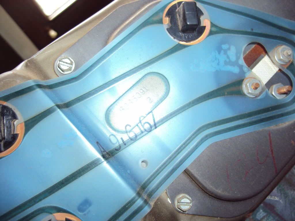

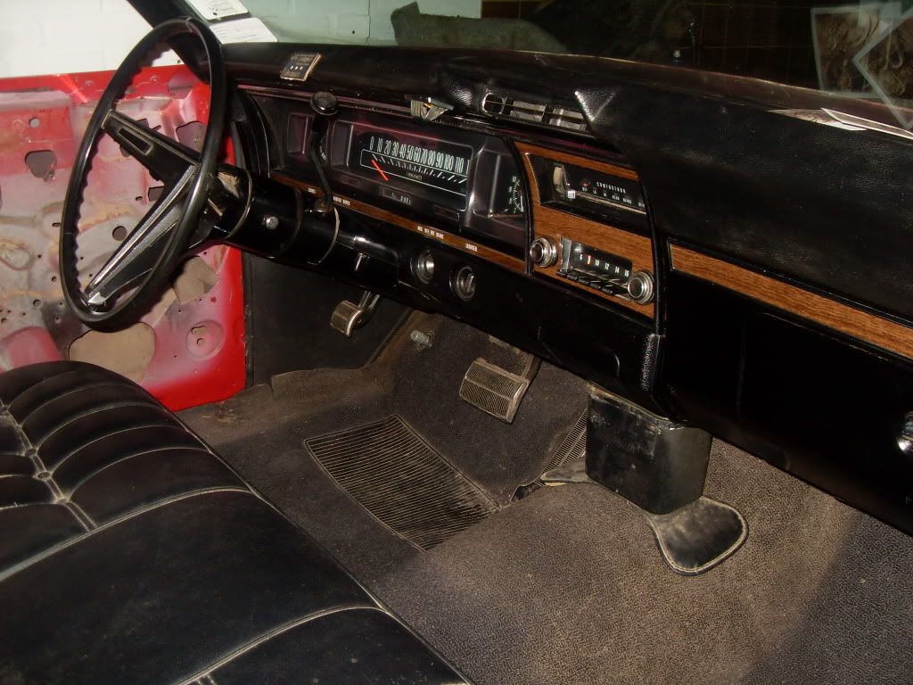

gister de hele dag bezig geweest met het er uit slopen van het dashboard omdat er nog maar een paar lampjes functioneerden.
heb alle lampjes vervangen door nieuwe lampjes, echter de dashboard verlichting stelt weinig voor. het moet echt aarde donker zijn wil je kunnen zien dat het werkt
eindelijk binnen.
de hele bestelling leek wel een vloek op te rusten, eerst was het artikel niet op voorraad. dat duurde vervolgens zon kleine 3 weken voor dat het er weer was.
daarna kon het eindelijk verzonden worden naar nederland echter toen was er een vlieg verbod vanwegen de vulkaanuitbarsting
vervolgens na lang wachten kwam het bij de douane aan waar het 2 dagen heeft gelegen. en toen het pakket eindelijk thuis werd aangeboden was ik niet thuis...
maargoed ik heb het dus dat scheelt ook weer.

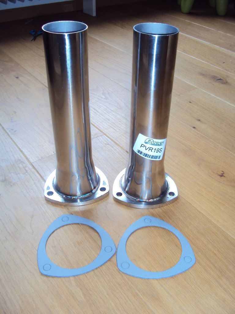

en hier zijn ze dan eindelijk de 2 reducers:

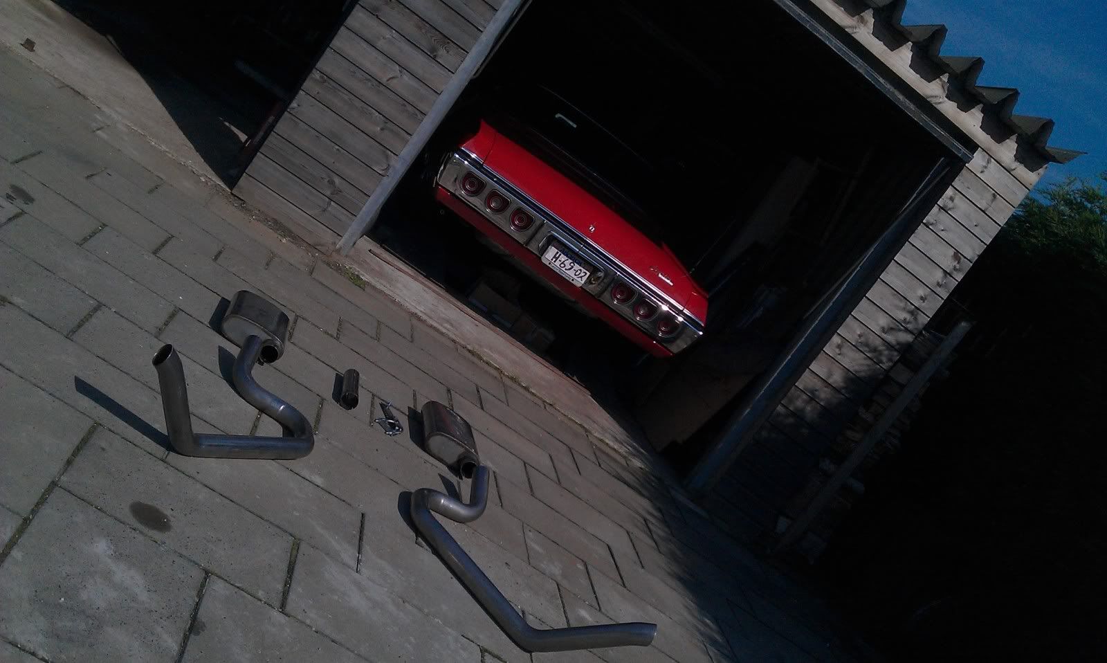

het zijn 2 erg mooie rvs pijpjes. Alleen jammer dat je ze niet ziet onder de auto

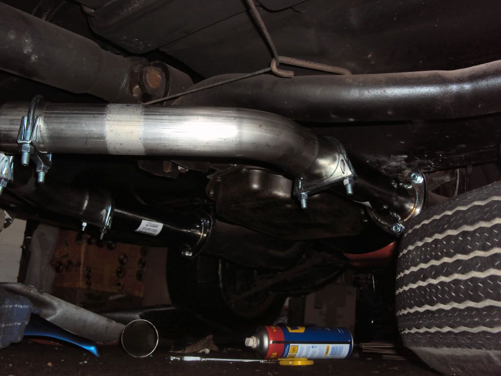

Verder heb ik bij de praxis een paar bouten en moeren gehaald om het zaakje aan de headers vast te maken. was erg blij dat er een pakking bij zat , anders kon ik daar ook nog eens naar opzoek
het was een heel gepiel om die voorste stukken er aan te krijgen omdat de pijpen naar elkaar toe lopen in een soort van X vorm, maar met de uitlaat klemmen die er bij zaten was het allemaal goed te doen.
hier het befaamde x stukje
de dempers zitten er ook al op, alleen de achterste 2 stukken moeten nog iets aangepast worden omdat het tegen de tank aan komt..
al met al valt het nog wel mee om zon uitlaat er onder te schroeven

gister is de achterruit er in geplaatst, zeer netjes gedaan!!
verbaasde me hoe snel zon ruit er eigenlijk in zat, dacht eerst dat t n paar uur zou duren
moest de raamlijst even kaal slijpen zodat de primer er op kon en vervolgens kon de ruit er zo in
na het drogen de klosjes er uit gehaald en daarna de lijsten er in gezet
moet alleen nog de strip aan de onderkant nog een keer rood spuiten en dan kan hij er ook op
en dan is de achterkant ook klaar

net nog even aan de gang gegaan met de kofferbak, lag nog vol zooi.
dus na even puin ruimen en vegen was het weer toonbaar
toen kreeg ik het brillante idee om de kofferbak te bekleden:

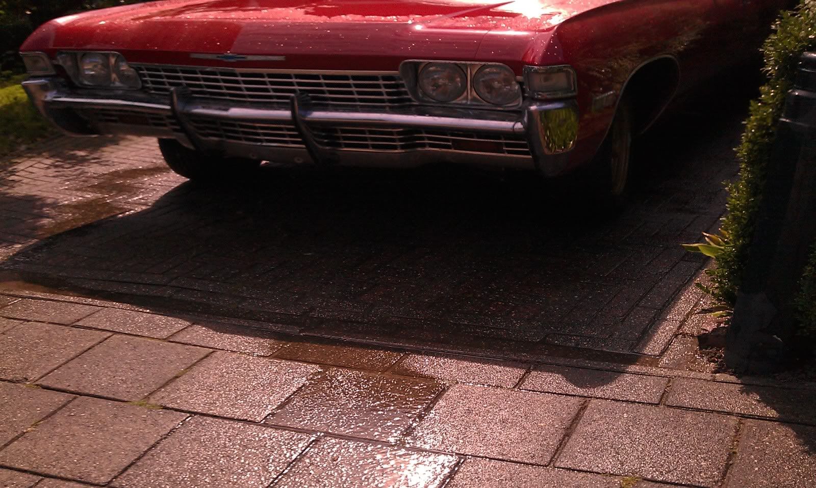

heb de auto er voor het eerst eens uit gehaald na 2 jaar :oops:
eens goed afgespoeld met water en vervolgens nog een keer met een zachte borstel op de tuinslang er overheen gegaan
de velgen die er onder zitten gaan nog veranderen van keur
hier een bult pics en n filmpje
binnenkort naar het rdw ermee :duim:
http://www.youtube.com/watch?v=_uM99BImLBc

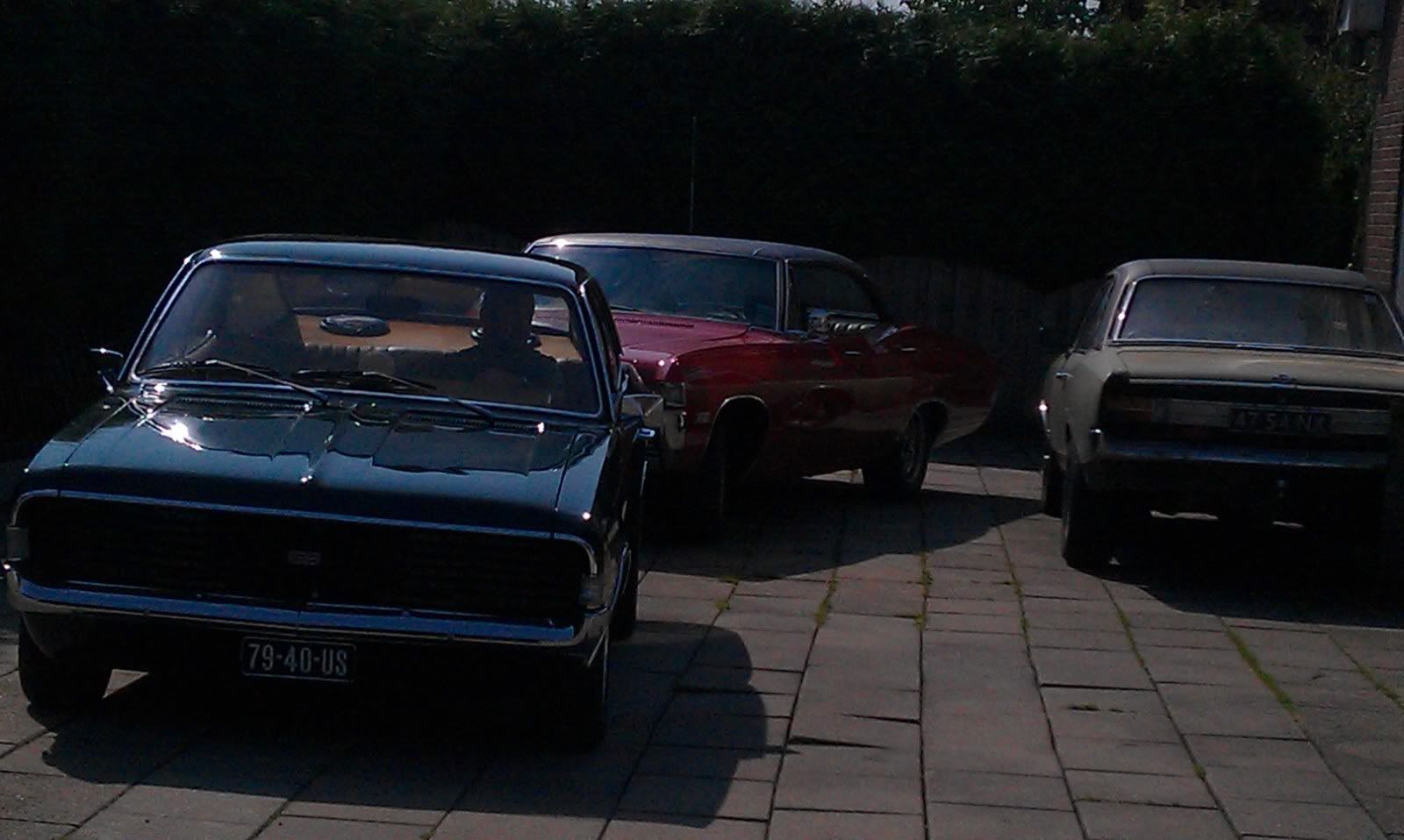

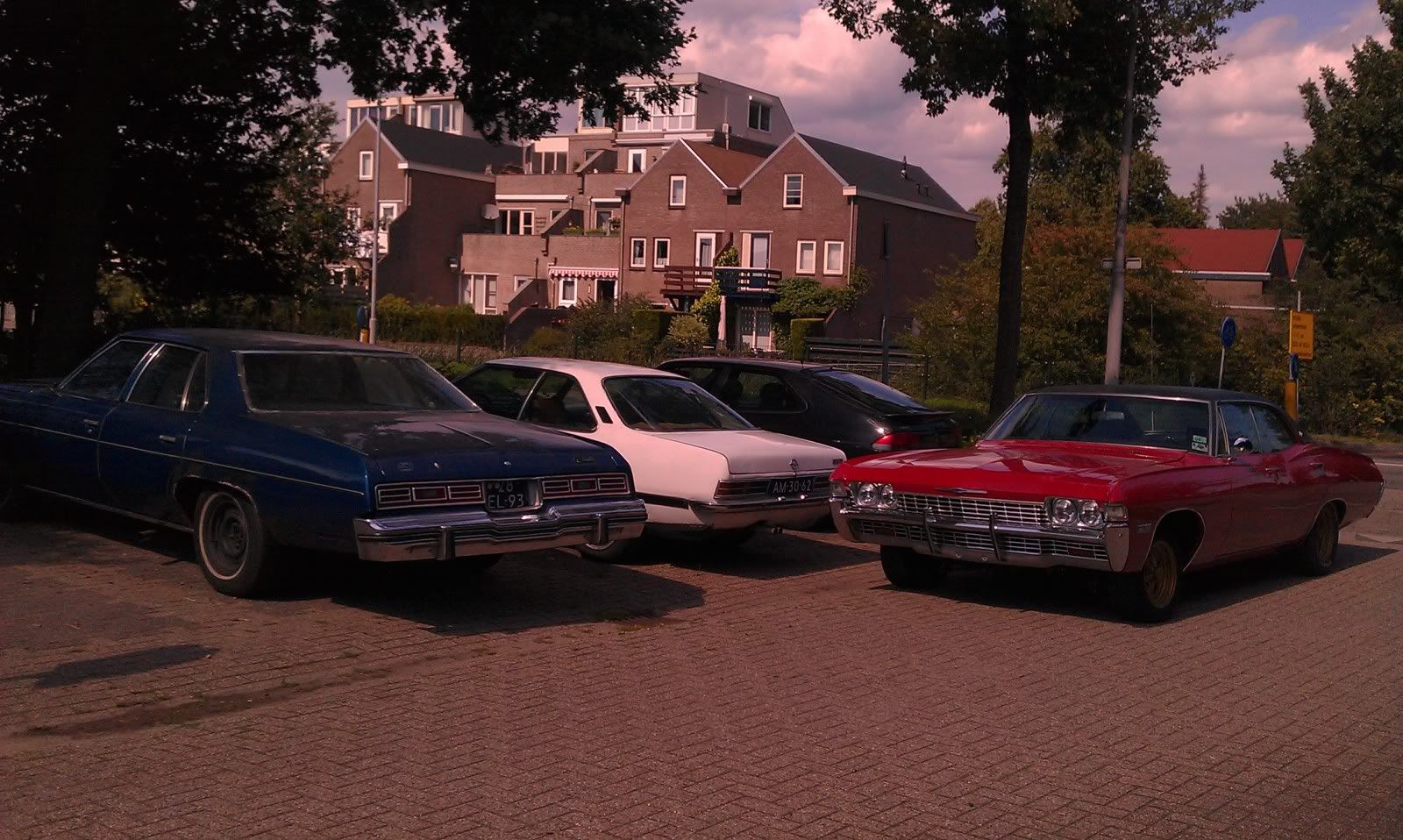

als eerste de commodore van de oprit af, loop ik NET weg van de auto en ik hoor FLATS, dus ik kijk om en kom tot de ontdekking dat er mogelijk een koe in de boom zou zitten ?
maargoed, toen de impala er uit en vervolgens na veel passen en meten de caprice naar voren gehaald
het was een erg stoffige wagen :friends
hier zn eerste momenten buiten
het natmaken
toen moest de impala weer naar binnen, nog even n groepsfoto
naast elkaar:
heb nog n niet al te mooi setje chroom liggen misschien dat ik ze morgen even omwissel
hier nog wat fotos na de wax
dr moeten nog een boel sierstrips op :o

had nog n bergje met sierlijsten uit te zoeken
toen begon het lange poetswerk
en daarna een van de mooiere werkjes, het monteren ervan

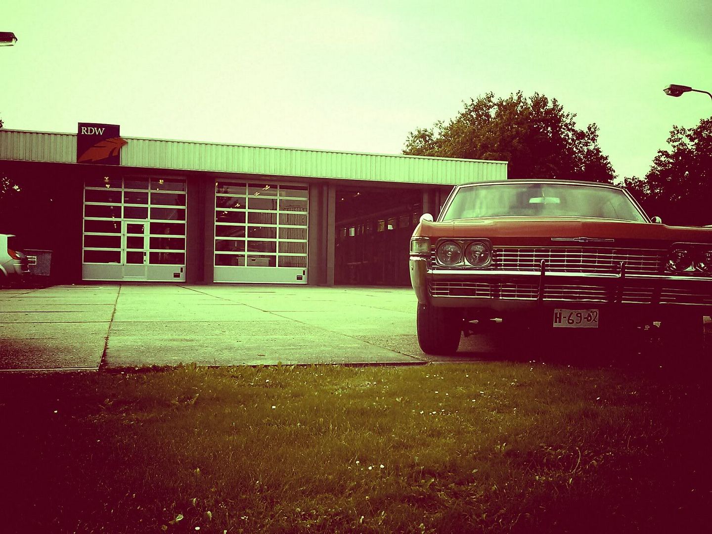

ik heb wat goed nieuws en wat slecht nieuws :? :? :?
eerst het..............
goede nieuws
hij is apk goedgekeurd :D
:jarig: :jarig:
het slechte nieuws:
net na de remmenbank zet de keurmeester de auto uit. 5 minuuten later zegtie zet m maar op de parkeerplaats
dus ik wil m starten. accu kats leeg :x
dus uiteindelijk met startkabels en een andere auto de boel weer aan de praat gekregen...
nu wachten op de papieren

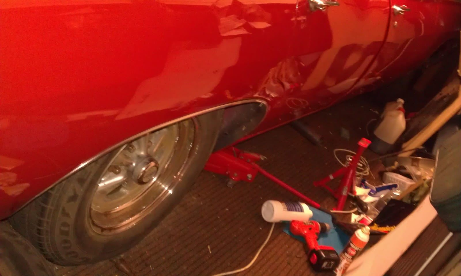

na wat enge momenten met de boormachine gaten boren in de deur zitten alle strips er eindelijk op aan de linkerkant !
:duim:

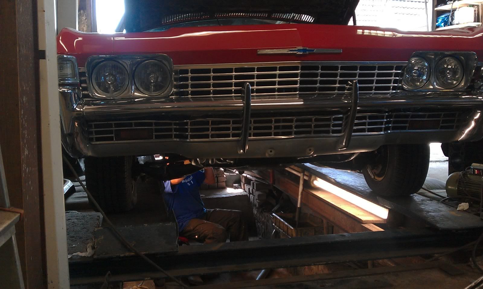

eerst het pijnlijke gebeuren van benzine tanken...
uiteindelijk op de brug
toen kwam de aperatuur er op
nog een mooi onderaanzicht
3 kwartier later was de klus klaar
